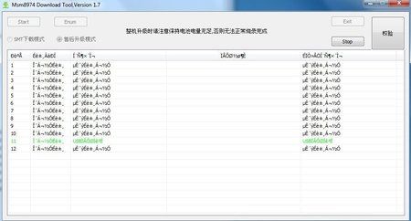

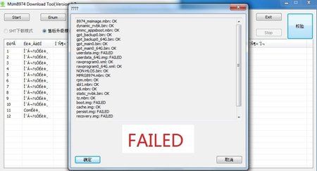

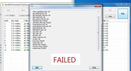

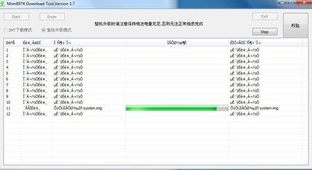

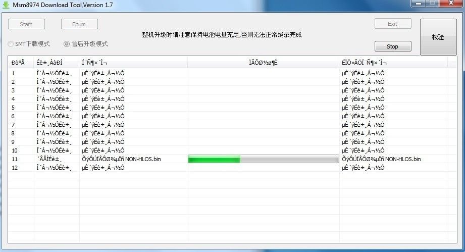

also ich habe jetzt echt schon viel durchgelesen und gemacht, aber ich hänge und komme nicht weiter.
Fastboot geht, mehr auch nicht. Hängt dann im Boot fest.
Habe das Chinesen tool schon drüberlaufen lassen, auch kein Erfolg --> 6 Stunden eine ROTE1 das wars, nix anderes.
Nun habe ich mit Bacon Root Toolkit "Fastboot Format" gemacht und "Flash Stock & Unroot" danch, hängt immer noch seit 2h :(
--> Siehe Bilder
Was mache ich falsch? Ich komme auch nicht ins TWRP oder ins Stock Recovery
Gruß und Danke

Was ist denn im Vorfeld passiert? Welches OS war drauf?
erst war stock rom drauf, ist dann nichtmehr angegangen, dann habe ich es auf "cm-13.0-20160126-NIGHTLY-bacon" gemacht, ging dann auch 2x an, beim 3x nur noch über TWRP an und am nächsten tag garnichtmehr.
jetzt gerade ist ja das ColorOS drauf, steht wieder bei der Roten 1 im Boot
In den Fastboot modus kommst du noch rein?
ja, aber gerade steht die rote 1 des ColorOS da. Aber ja ich kann den FB starten.

Ich Bastel dir mal schnell eine Anfänger freundliche Fastboot Version zurecht, die eine Batchdatei enthält damit die einzelnen Dateien nicht einzel und Manuell eingegeben werden müssen - das reduziert die Fehlerquelle.
Ich nehme an du hast die 64GB Version, richtig?
oh, cool, danke naja ein weiterer versuch kann ja nicht schaden :)
Ja die 64GB Version
--> Kann es sein das an den Partitionen etwas nicht stimmt? habe das mal wo gelesen, das man die ev mal neu schreiben muss das es wieder passt
--> Soll ich schonmal was machen? Oder das Handy mal so lassen? Soll ich was Formatieren, etc...
Lade dir diese Fastboot, es handelt sich dabei um die Version YOG7DAS2K1 bei der ich lediglich die Batchdatei für die Installationroutine beigefügt habe. Navigiere das Telefon in den Fastboot und verbinde es mit dem PC. Nun entpackst du die Zip und mittels Doppelklick auf die Datei "flash 64G" startest du die Installation.
hy, das klappt nicht.
wenn ich entpacke und auf die batchdatei klicke kommt ne halbe sekunde die Eingabenaufforderung und ist dann wieder weg, das wars. Ich bin aber auch im China FB Modus
im Geräte Mager bin ich unter Samsung ANDROID phone mit "Android Bootloader interface" gelistet

ok, ist durchgelaufen und dann hat es das CMD von alleine geschlossen. Jetzt steht wieder die "weiße 1" mit Powered by Android da. Nun?
Jetzt warte mal ein paar Minuten...
ok, danke schonmal, dann lass ich es mal so liegen, angestöpselt oder abstöpseln?
falls es weitergeht, irgendetwas machen außer USB-Debug aktivieren?
Der Start kann 5 bis 10 Minuten dauern, ist egal ob es dabei verbunden ist oder nicht.
Falls es startet dann wäre der nächste schritt: TWRP, eventuell neues Modem und die CustomROM deiner Wahl.
Also bis jetzt ist immer noch gleich
Dann würde ich mal folgendes probieren.
TWRP über Fastboot installieren. (Neueste Version findest in meinem Thread zu MoKee)
Dann ins TWRP Recovery Booten und dort Full Wipe ausführen und eine CustomROM probieren.

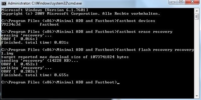

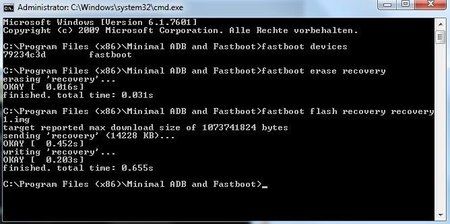

ok, dann installiere ich mal twrp-2.8.7.0.6-bacon-materialised
habe es umbenannt in recovery1 und dann per fastboot geflashed. passt das?
auch wenn ich dann über fastboot boot recovery.img starten will passiert nix, ausser dass das FASTBOOT MODE anfängt hell zu leuchten, dass wars.....
