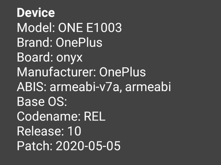

Hallo @LeBaer,
ich vermute mal, dass der YumeMichi das gleiche Handy hat wie ich. Deswegen hat der Yume Michi keine Probleme und wundert sich, warum die anderen diese haben.
Beim @der_berliner war das auch so. Was bei Ihm ging, ging bei mir nicht und umgekehrt. Wir haben langsam an uns beiden gezweifelt. Jeder ging dann einen anderen Weg und irgendwie bekamen wir dann das Teil zufriedenstellend zum laufen.
Ich vermute das OnePlusX verschiedene Versionen rausgehauen hat, welche man auf Anhieb nicht erkennen kann.
Ich lade hier mal meine Geräteinfo hoch.
