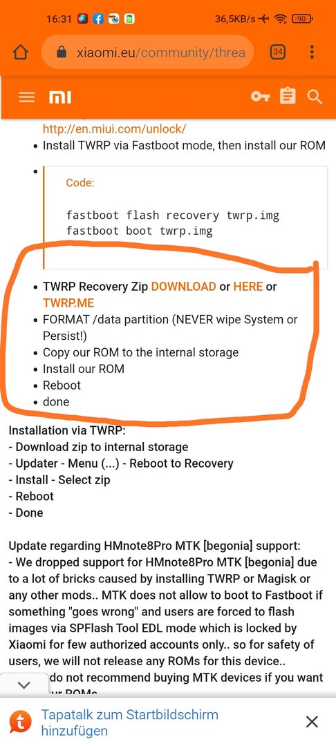

@matze79
Es steht bei Xiaomi.eu nur Format Data vor installieren der Rom.
Von irgendwelchen Partitionen zu Wipen oder sonstiges Wipen von irgendwas ist eigentlich nichts zu lesen .
Reaktionen: matze79
Das wichtigste ist das dein Poco wieder läuft , egal nach welcher Anleitung.
