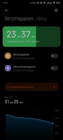

Akkulaufzeit würde ich als neutral bewerten. Nicht besser, aber auch nicht schlechter
Hier mal einen Auszug aus meiner Akku-Statistik
Seitdem ich heute Nacht mein Gerät wieder voll aufgeladen habe, erscheint mir der Akkuverbrauch wieder normal. Evtl. hat das Update die Akkustatistiken zurückgesetzt und der 1. Ladezyklus hatte daher eine verkurbelte Prozentanzeige... Anders kann ich mir das nicht erklären.

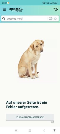

Update.. entweder geht gerade die Amazon und auch gerade getestet die Amazon AppStore App App nicht oder... irgendwo ist ein Fehler.... Anmelden in der App nicht möglich...
Amazon musik und Amazon Prime Video gehen.... komischerweise aber....
Es erscheint der Hund... Ooo irgend etwas ist schief gelaufen...auf unserer Seite ist ein Fehler passiert...
Appdaten, App deinstalliert, Cache alles was ich gefunden habe von der App gelöscht.... Neustart nichts hilft....
In Chrome funktioniert alles..... Über die Homepage....

@hofi001
Nutzt du Adaway oder sowas? Das könnte der Grund für dein Problem mit der Amazon App sein...
Reaktionen: sam|droid und hofi001
Ja adaway... Nutze ich...
Aber warum blockiert das jetzt die Amazon App drinnen? Suchen kann ich aber mein Konto geht nicht....
Alle Apps sind aktuell.
Mit deaktivierten adaway, geht alles wider.
Danke für den Tip.
Hier gibt's schon eine GitHub .Lesung bei adaway...
Amazon app does not work after installing AdAway · Issue #2436 · AdAway/AdAway
In adaway den Webserver deaktivieren... Und es geht wieder
Mfg
