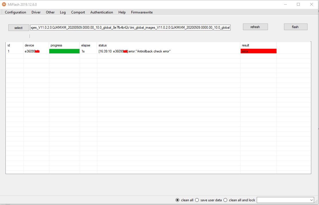

Ich habe jetzt erstmal die Tool version probiert. Es ist so wie ich es geschrieben hatte. Ich habe mal ein Bild angefügt. Keine Ahnung mehr.
Welches Filesystem hat das Poco? ext4?
Wie kann man BEIDE chache partitionen wipen? Ich habe nur eine.

Über das Flashtool ging ja garnichts, wie auf den Screenshot von oben zu sehen ist mit dem roten Balken.

Ich hatte bei der ARB Abfrage eine 1. Also 1: Anti-rollback protection is disabled.
Aber Ihr habt gesehen trotzdem hat das Flashtool den roten Balken mit ARB ausgegeben.

Schau dir das Bild an was du gepostet hast die Installation ist nach einer Sekunde abgestürzt. Ich vermute (so war es oft in der Vergangenheit), das du einen zu langen Pfad hast, wenn du die tgz entpackst ist der Ordner in einem Zweiten verschachtelt den zweiten musst du da heraus holen, durch verschieben, der Pfad sollte also maximal so aussehen c:\\xiaomi\Fastboot_Rom\ lmi_global_images_V11.0.2.0.QJKMIXM_20200509.0000.00_10.0_global_8e7fb4b42c
Müsste man mal ausprobieren. Ich traue mich jetzt erstmal nicht. Aber warum wird dann ein eindeutiger Fehler mit Antirollback angezeigt? War das bei dir auch so?
Die Fehlermeldung spinnt schonmal, da du vorher eine xiaomi.eu installiert hattest, die von der Version her neuer ist als das was du installieren wolltest, kann es sein das er meckert, allerdings war das nicht der Grund für den Abbruch sondern eher der zu lange Pfad. Das MI9 hat auch Anti-Rollback und ich kann installieren was ich will, ohne Probleme. Außerdem, lässt es Xiaomi immer zu, von einer beta zurück zur stable zu gehen. Ansonsten wäre es ja mehr als blöde, der Feher lag, sorry, aber klar an dir, wozu das Datei System wechseln? was ein Quatsch, damit wurde natürlich auch die Formattierung wieder zerschossen. Ich bin mir auch net sicher, ob du die für dein Handy richtige tgz auch ausgewählt hattest, die Fehlermeldung so wie sie bei dir steht hatte ich noch nie und wenn du eine xiaomi.eu installiert hast und dann wechseln willst, ohne dir jetzt etwas zu unterstellen, auch nicht möglich. Allein was du im #030 geschrieben hast.... das Schloss ist im Miui 11 boot.img unten und im Miui 12 oben weil der Bootscreen geändert wurde im boot.img, ist richtig erkannt, die Begründung habe ich direkt dabei geschrieben, allerdings deine Schlussfolgerung daraus.......ohne Worte. Besonders schlimm ist es, wenn man 20 unterschiedliche Anleitungen nutzt und verschiedene Dinge vermischt. Das führt immer zum Chaos, auch wenn man nur die Hälfte liest, weil man denkt...ok, den Rest kenne ich oder kann ich. Du bist auch nicht mit System vorgegangen um von Anfang an mögliche Fehlerquellen aus zu schließen. Ich wette du hast auch nicht notiert, was du gemacht hast. Ein wichtiger Punkt, der Reproduction, wenn was schief geht, Aber du hast ja nun ne Rom drauf, dein Handy startet und gut ist. Hoffe nur, das du daraus gelernt hast.
