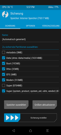

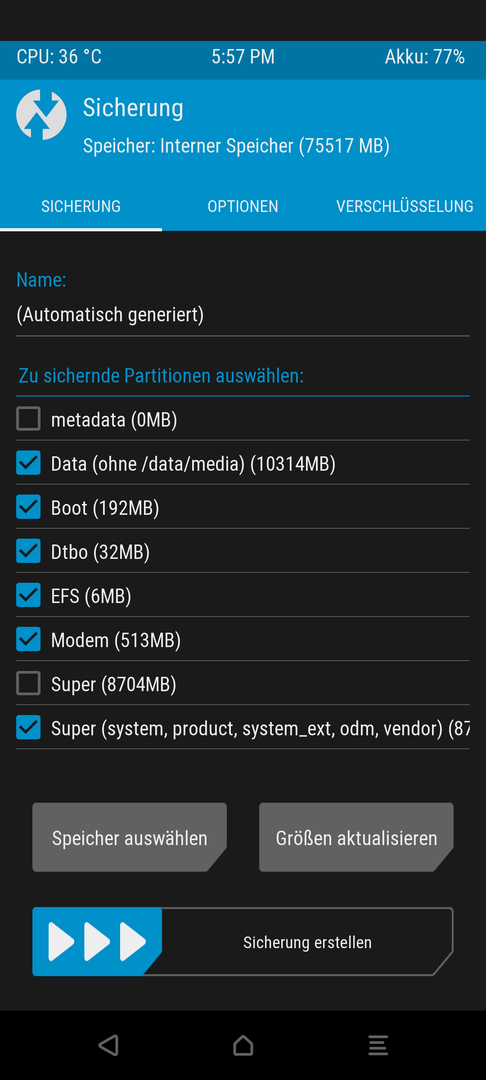

Hi,
weiß jemand den Unterschied der beiden "Super" Partitionen in TWRP? Siehe Anhang.
Andy
Ich vermute, die stehen für die beiden Slots, in die man flashen kann... Vermutlich ist die mit den Einträgen in Klammern dahinter die aktuell aktive und die andere die inaktive.

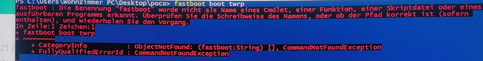

@ehrles
danke.. hab das jetzt mal versucht, aber bekomm es nicht hin. Mein englisch ist da auch zu schlecht. hab auch versucht die Xiaomi.eu manuell zu updaten (
). Geht auch nicht.
kommt der Fehler:
Du brauchst Fastboot als Tool auf deinem PC.
@Insanebrain gib mal den kompletten Namen ein nicht nur twrp sondern twrp.img
ahja und die plattformtools laden und von denen aus die befehle im cmd eingeben.

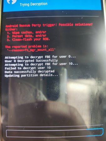

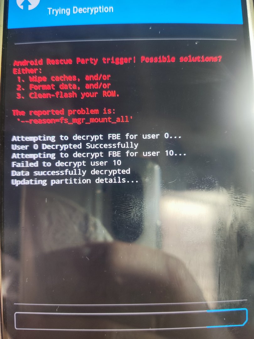

Hi Leute.. Hab mich heute doch nochmal dran getraut und wie es aussieht versaut ;(
Hab twrp zum laufen gebracht und mir die aktuelle weekly runter geladen und aufs Gerät gezogen. Dann ganz normal im TWRP auf Install. Lief auch alles durch, aber jetzt komm ich nicht mehr ins System. Startet immer ins TWRP und zeigt mir das folgende Fehlermeldung:
Hab schon versucht die weekly einfach nochmal neu zu installieren. Gleiches Problem. Was mach ich falsch? Bzw. wie kann ich mein Handy retten? Ich Depp hab natürlich kein Backup vorher gemacht
@Insanebrain bist du von Stock auf weekly gegangen?
nein. hatte xiaomi.eu schon drauf
@Insanebrain Xiaomi.eu weekly oder stable?
war die stable und wollte einfach nur das weekly update machen
