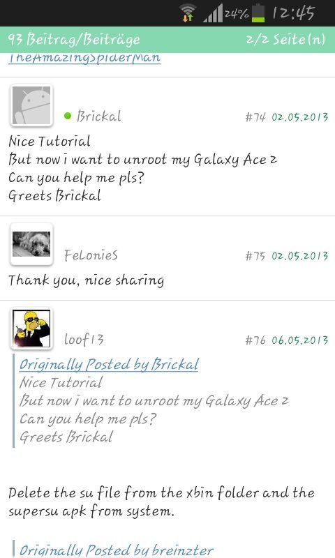

Hallo Leute,
hab mit Hilfe eines UpdateSu.zip's von XDA mein Galaxy Ace2 I8160 gerooted. Ich hab dann azch gefragt wie ih wieder unrooten kann und hab dann folgende Antwort bekommen.(siehe Anhang)
Meine Frage aber jetzt: Kann da irgendwas schiefgehen wenn ich die 2 Dateien lösche.
Danke jetzt schon mal.
Mfg Samsungboy

Erstens willst Du nicht "unrooten" sondern lediglich den Root-Account wieder deaktivieren, und zweitens verstehe ich nicht, wo das Problem sein sollte? Man kann doch mit Root-Rechten auch Dateien löschen! Also mach's eben wenn Du das möchtest. Und natürlich kann etwas schief gehen; insbesondere dann, wenn Du Arbeiten ohne entsprechenden Plan von der Materie angehst. Das ist aber wohl nichts neues im Leben, oder doch?
