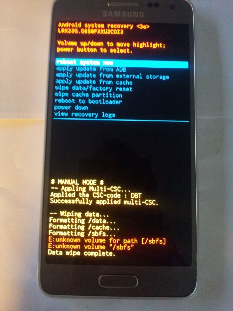

hi...Ich bin Neu hier und hab ein kleines Problem mit meinem Handy....
Es hängt sich permanent weg und seit neustem hängt es in ner Bootschleife...
Im Recovery hab ich folgende Fehler....siehe bild...
hat einer ne Idee oder hab ich jetzt nen Briefbeschwerer..??
lg
