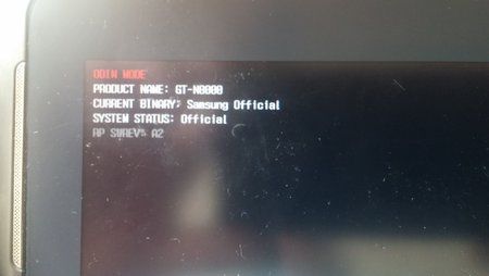

Hallo zusammen, bis gestern lief mein gut 4 Jahre altes Note super. Ich habe gestern Abend noch ein Ebook gelesen, in diesem eine Seite weitergeblättert und dann startete das Tablet neu...
Na gut dachte ich, halt abgestürtzt, aber seid dem hängt es fest. Das Note logo erscheint, dann geht´s zum blinkeden Samsung und da bleibt es dann auch....
Dachte mir dann, versuche esdoch einmal mit einem Faatory-reset, also versuchte ich gerade über den ein/aus-Schalter und Volume + ins Menue zu kommen. Das klappt natürlich nicht... Ich kann das Tablet auch nicht mehr ausschalten, es startet sofort neu und geht bis zum samsung... Was kann das Problem sein? Wie rette ich mein Tablet.Daten sind mir egal, alles was wichtig war, ist auf der sd-Karte.
Dann dachte ich, vielleicht ist dieser Knopf der Falsche und habe volume - gedrückt und dann gab es einen ODINscreen, warum auch immer, ich habe nie versucht ein anderes Rom aufzuspielen...
Status siehe Bild.
Alles gelesen und versucht...
Geht bei mir nicht...:cursing:
fail!
Was nun??????????????????????????????????

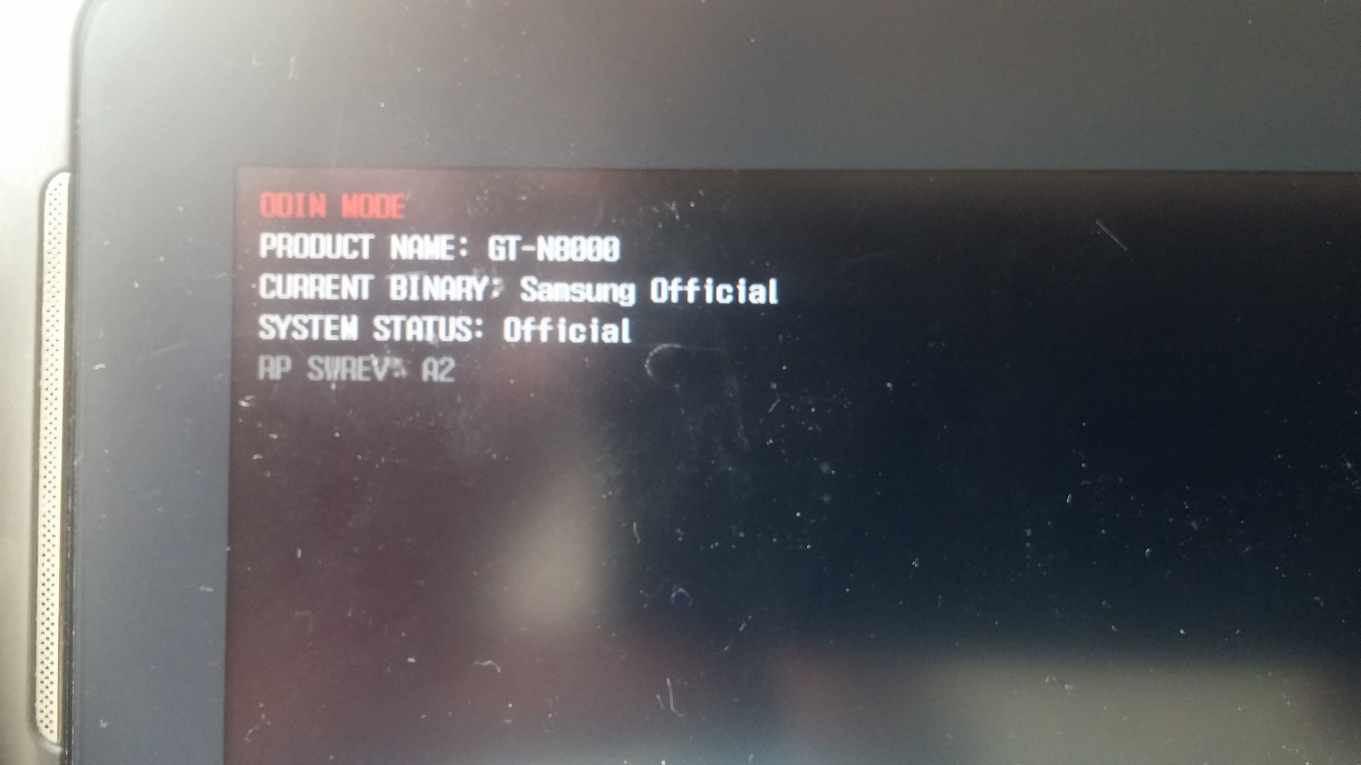

Hi,
ich wollte mein GT-N8000 ein bisschen neuer machen und hab eine 4.4.2 ROM installiert.
Lief am Anfang ganz gut
nun bootet der Tab nur ncoh bis zum Samsung Logo und fertig...
Dann wollte ich wieder ein anderes ROM installieren und das klappt nciht mehr.
Wenn ich in den Odin Modus wechsle (Power + Volume Down) dann sehe ich nur das aktuelle
ODIN MODE:
Product Name: GT-N8000
Current binary: Samsung Official
System state: Official
AP SWREV: A2
steht auf downloading....
Mit Odin probier ich nun das Teil aufzuspielen was mir eben nicht mehr gelingt.
Kann mir bitte jemand helfen wie ich das Tab wieder aktivieren kann?
Danke
liebe Grüße
keiner eine idee????

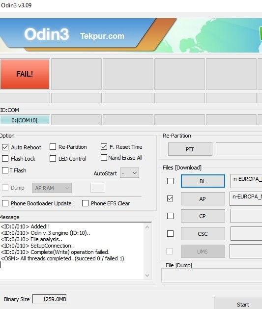

Hi,
habe ein Samsung Note 10.1 Gt-N8020.Dieses macht gerade nur noch den Bootloop.
Odin runtergeladen, die aktuellste Firmware damit von sammobile reingeladen( hat am Ende auch"PASS" angezeigt), aber dann gings gleich weiter mit dem Bootloop.
In den ClockworkMod komm ich rein,führt aber hier auch keine Befehle aus, schreibt gleich am anfang:
E:Cant`t open/Cache/recovery/log.
Bei :wipe data/factory reset die gleiche Meldung;
bei wipe data Partition:E:Format_volume: make_extf4fs failed on /dev/blocl/mmcblk0p12
Cache wipe complete.
E:Can`t Mount/Cache/recovery/log
Welche Möglichkeiten bestehen noch das Tab zum laufen zu bringen, oder ist vlt Hardware beschädigt?
(habe mal gelesen das bei diesen Modellen der Speicher öfters defekt ist)
Gäbe es hier ein Diagnoseprogramm, welches man über den PC laufen lässt.
Im Forum habe ich schon viel gelesen, aber nichts passendes gefunden.
Wäre Dankbar über ein paar Infos
Moin&Willkommen bei AH @peso77
...uuuups, sieht aus wie ein Defekt am eMMC :cursing:
Versuch doch bitte mal folgendes:....
...lad dir mal den SamFirm [High Speed][FW-Downloader] runter (entpacken und als Admin starten) und lad dir eine mehrteilige Firmware runter, diese dann 1x entpacken :sneaky:
Diese dann mit Odin 3.09 (als Admin starten) auf die entsprechenden Bereiche (BL, AP, usw.) aufteilen und dann flashen .
Sind immer noch Bootloops vorhanden.... eMMC defekt, dann schreib doch mal @html6405 eine PN....er ist "Spezi" für defekte eMMC`s und kann dir sicher helfen :biggrin:
