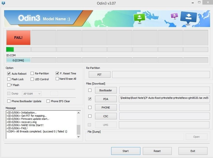

Hi,
mein 8020 steckt leider im Bootloop fest.
Ein flashen mittels Odin bricht immer mit einen Fehler ab.
Liegt das auch am emmc Speicher Baustein?
Mfg Mike
Wo bricht Odin denn ab? Aber wahrscheinlich schon.
Lg
Im Angehängten Bild sollte man sehen wann er abbricht.
Ok, versuche mal eine Pit zu setzen, wenn das fehlschlägt dann ist es eindeutig.
Lg
Eine Pit hatte ich auch versucht schlägt irgendwann so nach ca. 5min fehl.
Ok dann liegt es auch zu 99% an der eMMC, da kann ich gerne helfen.
Lg
