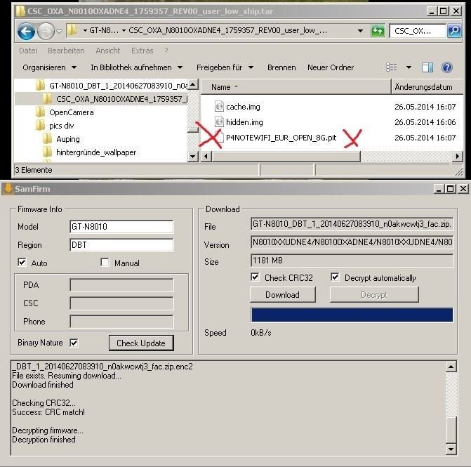

Was ist ein Pitfile und wo bekomme ich das her? Wenn ich auf den Pit-Tab in Odin klicke bekomme ich nur eine eindringliche Warnung hier ja nichts anzufassen!

Das Pitfile ist in der CSC.
Haken bei Re-Partition gesetzt?

Ja, das hatte ich. Ich habe es gerade noch mal versucht, nur um sicher zu gehen, dass ich es nicht vergessen hatte. Aber auch jetzt wieder Fail.
Nur um sicher zu gehen, versuchs nochmal ohne den Haken.
Ich meine, bei der mehrteiligen Fw wird ohnehin neu partitioniert.
