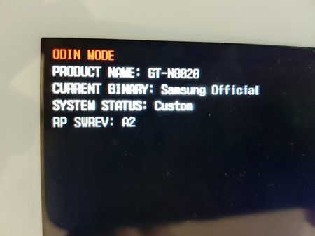

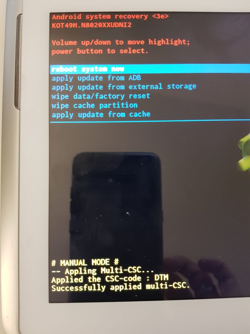

Nun zu meinem Problem. die aktuelle Situation sieht wie folgt aus:
- Bootloop direkt nach dem "Samsung Galaxy Note 10.1"-Schriftzug
- Odin Mode ist möglich
- Current Binary: Samsung Official
- System Status: Custom
- RP SWREV: A2
- Recovery Mode ebenfalls möglich
- Kann es nicht ausschalten, startet immer wieder neu

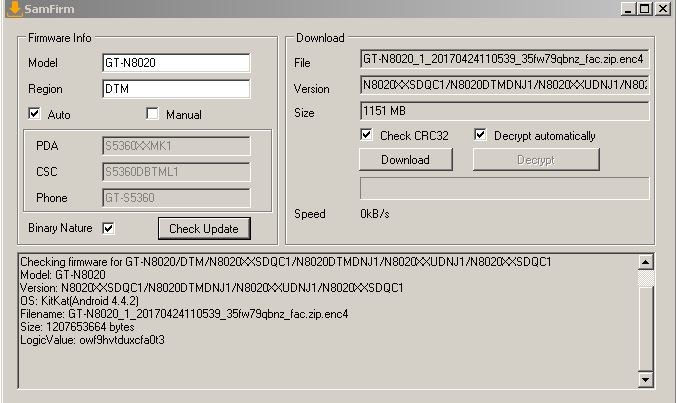

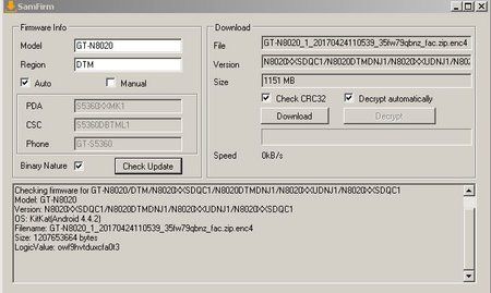

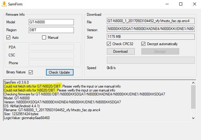

V1P3RxSB schrieb:
Ich habe mir die FW nur nicht über SamFirm ziehen können. Der spinnt bei mir aus irgendeinem Grund. Der findet alle Modelle außer das 8020.
Liegt daran das es für dieses Modell keine DBT Firmware gibt.
Für Deutschland nur Telekom (DTM) oder Vodafone Branding (VD2).
Stimmt, DBT ist nicht. Versuchs mit der DTM
Ps: Willkommen bei AH!
Ah guck mal einer schau, und schon hat er was gefunden! Werde mal Downloaden, flashen und berichten :)
Ps: Danke schön ;-)
[doublepost=1542722317,1542719887][/doublepost]So fertig und keinerlei Veränderung am Zustand. Weiterhin Bootloop... :1f62b:

Sorry, aber so wie das aussieht und nachdem was Du schon alles versucht hast, würde ich mal davon ausgehen das hier wirklich die eMMC (embedded Multi Media Card) defekt ist.
Ich würde dennoch einen letzten Versuch starten:
Flash die letzte Firmware nochmal mit Odin, mach aber den Haken bei Auto Reboot raus.
Nach erflogreichem flashen das Tablet NICHT versuchen neuzustarten, stattdessen gehe mit der Tastenkombi erneut in den Downlaod Modus und wiederhole das Flashen mit Odin, diesmal setzte wieder den Haken bei Auto Reboot.
Hintergrund: Bei mir kam es beim S4 manchmal vor das , egal wie oft ich versucht habe, beim flashen der Firmware das Modem nicht korrekt mit geflasht wurde. Dies resultierte meist mit einem unrund laufenden System, das eine oder andere mal hatte ich auch danach eine Bootloop.
Drück Dir (Euch) die Daumen.
Guten Morgen Tanis, vielen Dank für Deine Hilfe. Aber leider war Dein Vorschlag auch nicht von Erfolg gekrönt. Genau so durchgeführt und nach dem Reboot des zweiten Flashens wieder Bootloop... Also ich gehe auch schwer von eMMC Fehler aus. Ich habe mal ganz vorsichtig bei html angefragt ;-) Wie gesagt, was mich in dieser Behauptung des eMMC Fehlers stützt, ist die Tatsache das im Odinmode trotz diverser Flash-Versuche mit Samsung Stock-Roms der Systemstatus immer noch auf "Custom" steht... Weiterhin fehlt mir irgendwie der Counter, welcher mir anzeigt das ich mit Custom-ROMS gearbeitet habe! Verdammt und meine Lötstation von Aliexpress wird wohl dieses Jahr nicht mehr ankommen. Na mal schauen was html sagt :) Trotzdem erst mal Danke für Deine und eure Hilfe.
VG Silvio
Nachtrag:
Ich denke wir können mein Problem hier abschließen. laut Aussage html ist es zu 100% der berühmt berüchtigte eMMC Fehler, also Hardbrick und mit Softwarelösungen keine Reparaturchance. Trotzdem ein ganz lieben Dank an alle die versucht haben mir zu helfen, tolles Forum :)
Reaktionen: Tanis64
