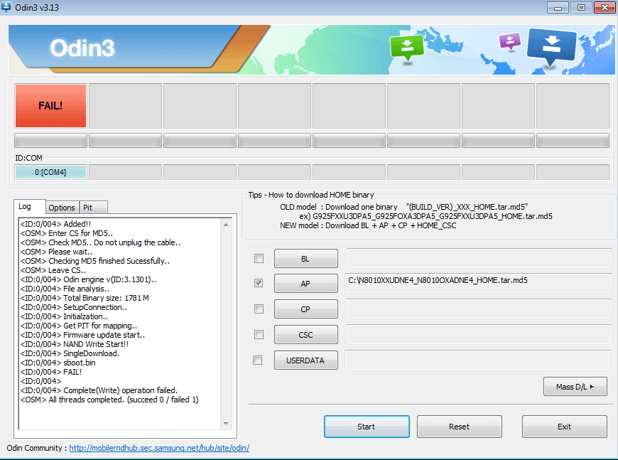

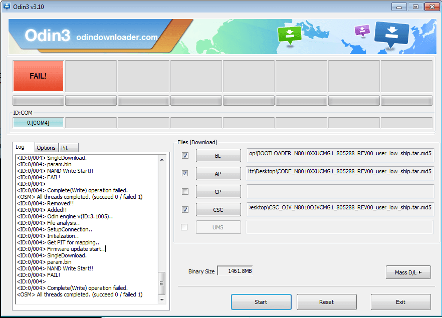

mein Note 10.1 GT-N8010 bleibt nach Boot beim Samsung Logo hängen. Download mode klappt noch, in den Recovery mode komme ich allerdings nicht mehr. Odin Download schlägt jeweils nach "NAND Write Start!" fehl, wenige Sekunden nach dem Verbindungsaufbau.
Es wurde getestet mit Odin 3.13, Odin 3.10, Odin 1.85. Dreiteilige sowie Einteilige passende ROM von sammobile wurden versucht.
Habe auch noch versucht twrp o.ä. aufzuspielen, schlägt aber genau so fehl.
Hat noch einer eine Idee? Wenn ich mir die Beiträge so durchlese, würde ich mal auf defekten eMMC tippen.

In den Odin Mode gelange ich und hab versucht das TWRP aufzuspielen aber dort bekomme ich nur das :
<ID:0/007> Initialzation..
<ID:0/007> Get PIT for mapping..
<ID:0/007> Firmware update start..
<ID:0/007> recovery.img
<ID:0/007> NAND Write Start!!
<ID:0/007> FAIL!
<OSM> All threads completed. (succeed 0 / failed 1)
das schreit leider auch nach eMMC... Du könntest trotzdem eine Pit-Datei oder 3 teilige Rom probieren.

Als Firmware habe ich über SamFirm N8000XXSDQA7_N8000OXADNE4_N8000XXUDNE1_HOME.tar.md5 heruntergeladen. Odin v3.09 hat das Tablet erkannt nur leider war das flashen erfolglos und es zeigte ein Fail an. Ich habe daher versucht das ganze noch mal zu starten, aber jetzt erkennt der Rechner das Tablet auf einmal nicht mehr. Ich habe auch schon alles neu gestartet, aber ohne Erfolg. Nachdem beim ersten Mal bis zum Fail alles wie beschrieben gelaufen ist, krieg ich das Tablet jetzt nicht mehr verbunden. Kann mir bitte jemand Hilfestellung geben, was ich jetzt noch machen kann?
VG
hast du auch neu in den Downloadmodus gestartet?
Ja habe ich. Nachdem ich aber mal versucht habe direkt über Kies auf das Tablet zuzugreifen (was übrigens auch nicht geklappt hat) wurden die Treiber neu installiert und danach erkannte Odin das Tablet wieder, für ein Mal. Aber auch dieses Mal endete der Versuch mit einem Fail. Dafür zeigt das Tablet jetzt nicht mehr das Samsung Logo sondern "Firmware unpgrade encountered an issue."
VG
Ok, woran scheitert es denn beim Flashversuch? Hast du auch ein Pitfile versucht?
