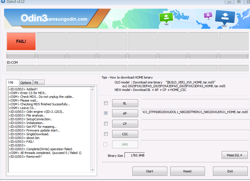

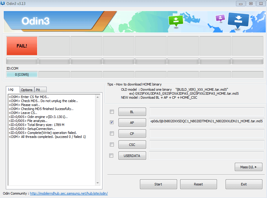

Habe ein GT-N8020 was nicht mehr bootet.
Flashen mit Odin schlägt fehl.
N8020XXSDQC1_N8020DTMDNJ1_N8020XXUDNJ1_HOME.tar
1.Versuch (dauert an, schlug aber dann fehl)
2. Versuch schlägt sofort fehl.

Keine Fehlermeldung. Es bleibt einfach im Odin Modus stehen

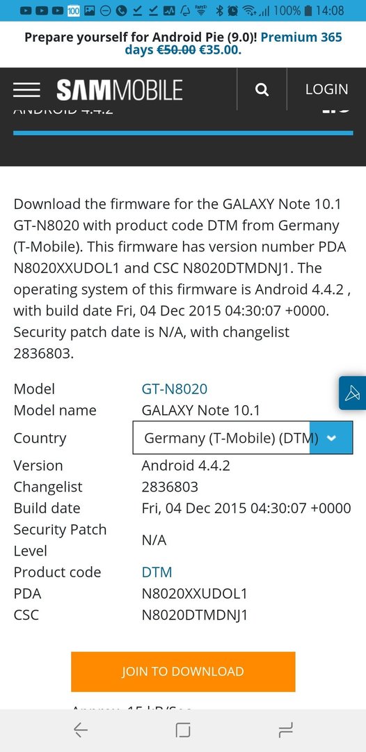

[doublepost=1541968295,1541968026][/doublepost]Die hab ich die Nacht meiner Meinung nach von SamMobile runter geladen. Die von Dir verlinkte kann ich irgendwie nicht laden , nur für Premium User ?

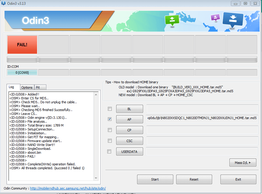

Klappt trotzdem nicht...
Auf dem Tablet steht:
ODIN MODE
PRODUCT NAME: GT-N8020
CURRENT BINARY: Samsung Official
SYSTEM STATUS: Official
RP SWREV: A2
Bearbeitet von: Taba - Grund: Bild angehängt. Gruß Taba

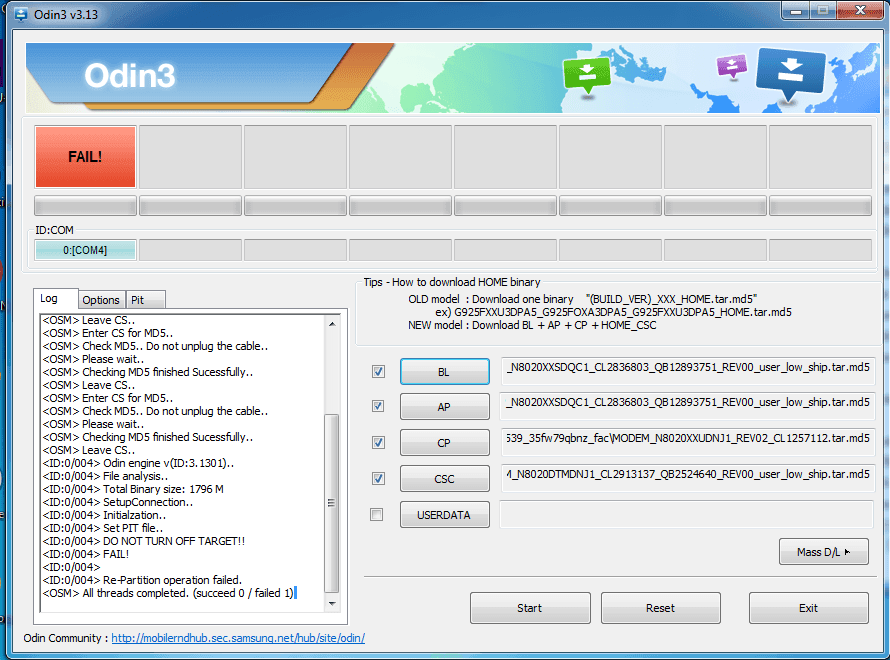

@siko
Wähle "Binary Nature" in SamFirm.
Dann bekommst du AP, BL, CSC, und falls das Gerät Mobilfunk drin hat auch die CP Datei.
Die alle in Odin rein.
Nimm mal das aktuelle Odin aus der Anleitung.

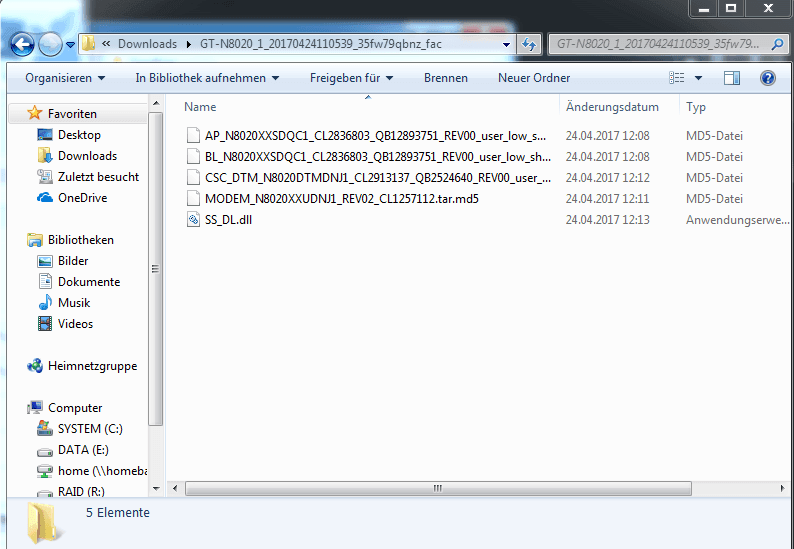

Klappt nicht. Ich hoffe ich hab die Files auch richtig gesetzt
EDIT: sind ja alle entsprechend benannt außer ein File, aber das muss ja dann das CP File sein
