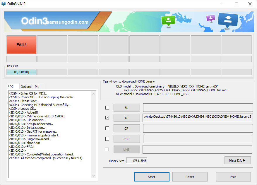

Hallo Leutz,
bin am verzweifeln und wollte mich mal am rooten ausprobieren.

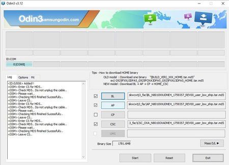

Mein N8010 startet nicht mehr, es bleibt immer am Samsung Logo hängen. Ich komme zwar in den Odin Mode aber von da bekomme ich keinen Kontakt zum Gerät.
Siehe hier:
Hab mir eine Version von SamMobile geladen, aber irgendwie will die Software nicht auf das Gerät geladen werden.
Vielleicht kann mir hier ja einer helfen.
Gruß aus Berlin
also Kontakt zum Gerät kommt ja zustande wie man sieht,
allerdings scheitert es bereits am Bootloader.
Steht denn im Downloadmodus bei Model auch GT-N8010?
Was wurde denn genau probiert um es zu rooten und lief das erfolgreich durch?
Lg

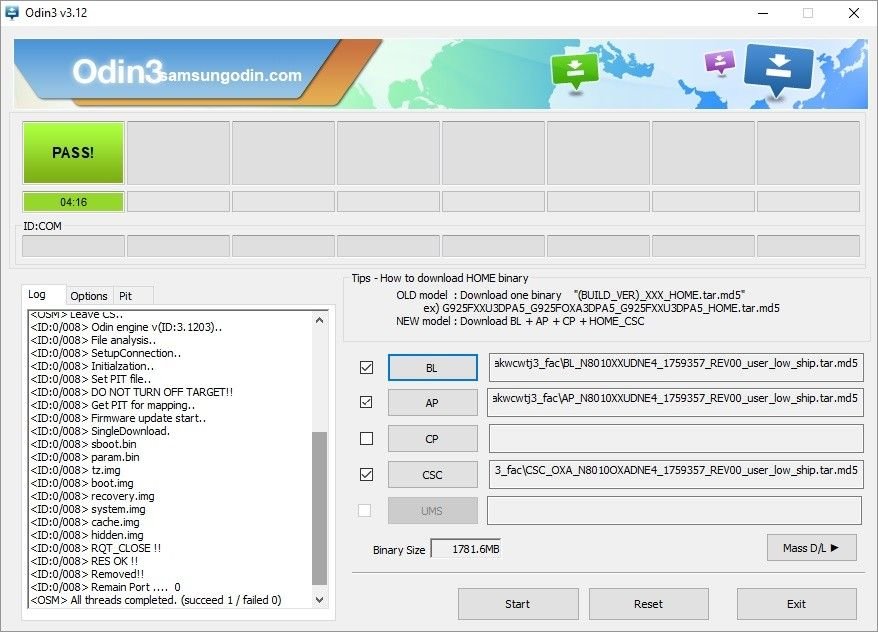

Hallo balu-samson,
am Besten probierst du mal eine mehrteilige Firmware, diese bekommst du mittels des samfirm download tool's
durch aktivieren des Häckens binary nature.
Lg
Reaktionen: maik005

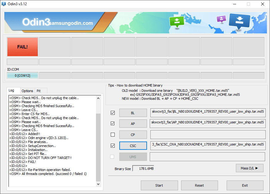

mehrteilige firmware habe ich geladen und es nochmal versucht.
Hier das Ergenis
Bearbeitet von: Taba - Grund: Bild angehängt. Gruß Taba

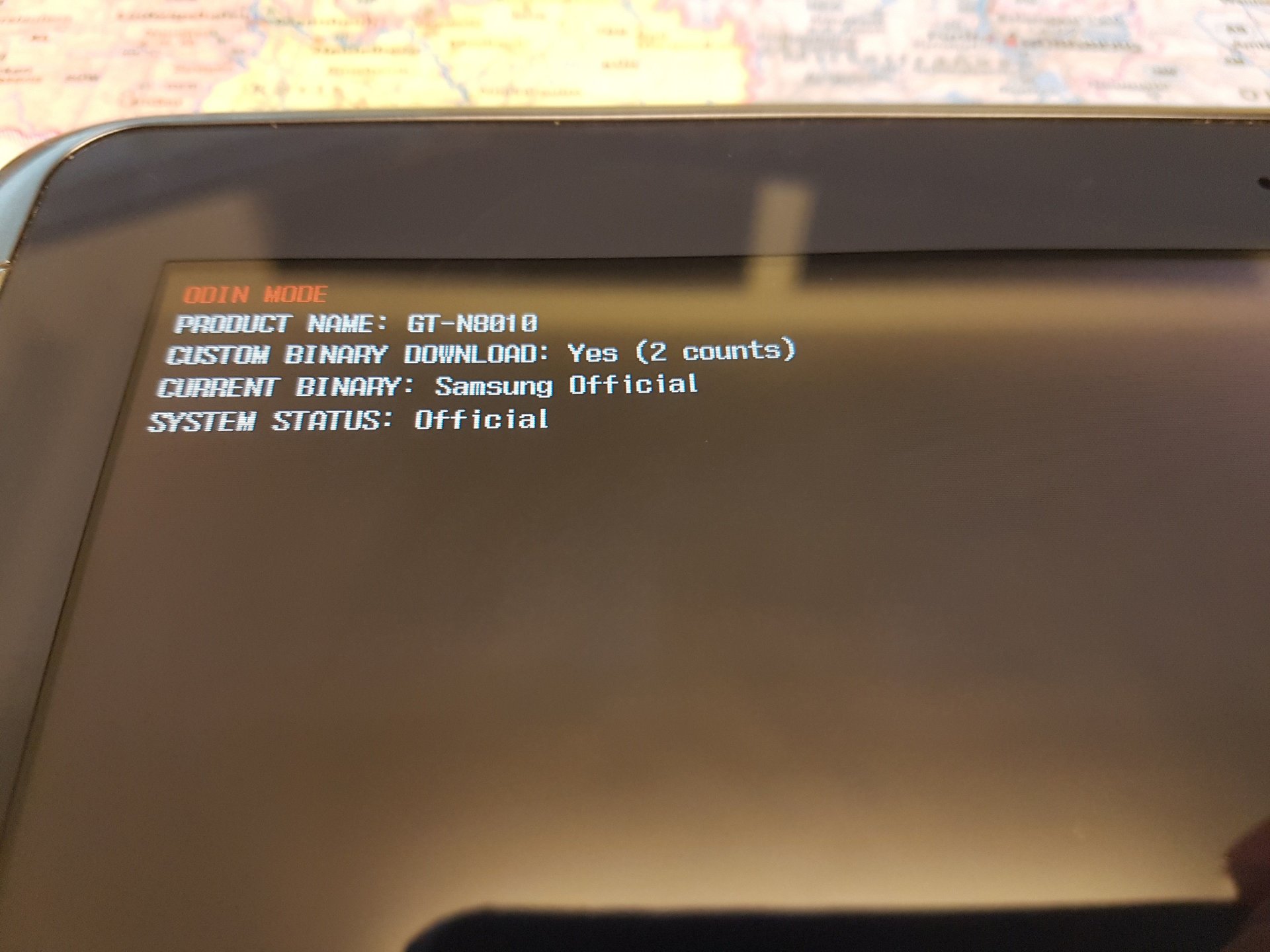

Habe mir auch ein defektes N8010 zugelegt. Es geht in den ODIN MODE und es startet jedoch bleibt es beim Samsung Galaxy Note 10.1 Logo hängen. Mehr passiert dann auch nicht. Per Odin neue Firmware und auch CWM Version aufgetspielt. CWM startet gar nicht, das Tab versucht es jedoch bootet er dann das Gerät neu und hängt dann erneut. Jemand einen Tipp?
Auch mit einer mehrteiligen Firmware hängt es beim Startbildschrim. Das flashen funktioniert zwar, gibt immer succeeded zurück jedoch löst sich mein Problem nicht.
Als kleine Randnotiz noch, wenn das Gerät nicht per USB angeschlossen ist und man es ausschalten will startet es von selbst neu. Ist es über USB angeschlossen, lässt es sich normal ausschalten, bzw. geht dann in den Ladebetrieb über und zeigt den Ladebalken an. Falls es der Fehrlerfindung dienlich ist und jemand auch schonmal soetwas erlebt hat. Natürlich baut sich auch so keine Verbindung zu Kies und zum PC auf. Der PC erkennt das ein USB angeschlossen wurde. Bei Odin erkennt er die Schnittstelle natürlich auch, da ja sonst das flashen nicht funktionieren würde.
Danke
Bearbeitet von: Taba - Grund: Doppelpost zusammengeführt. Gruß Taba
kommst du denn mit der Stockrom noch ins stock recovery rein? Wenn ja, wird da eine Meldung in rot angezeigt?
Habe deine Frage nicht wirklich verstanden. Wie gesagt in den Odin Modus geht er, bei Power Taste und Volume up versucht er zwar in den Clockworkmod/stock recovery? zu kommen startet dann jedoch neu.
Vielleicht helfen dir die Bilder etwas mehr, bzw. euch. Danke nochmals.

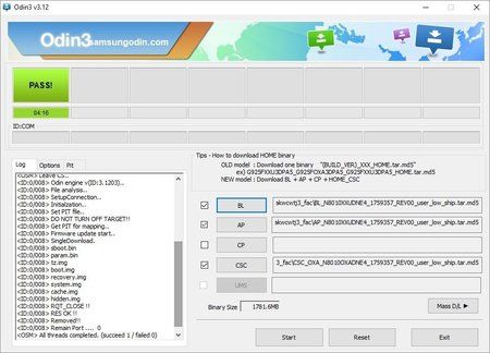

OK, dann befürchte ich, dass es bei dir auch an der eMMC liegt, ich kann dir wie all den anderen ebenfalls einen Austausch anbieten,
schreib mir einfach eine PN wenn du Interesse hast ;).
Lg

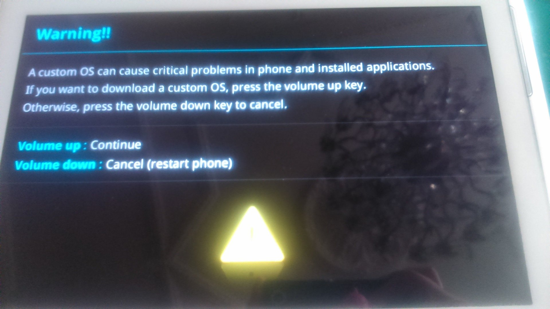

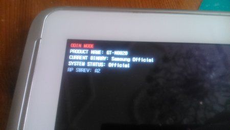

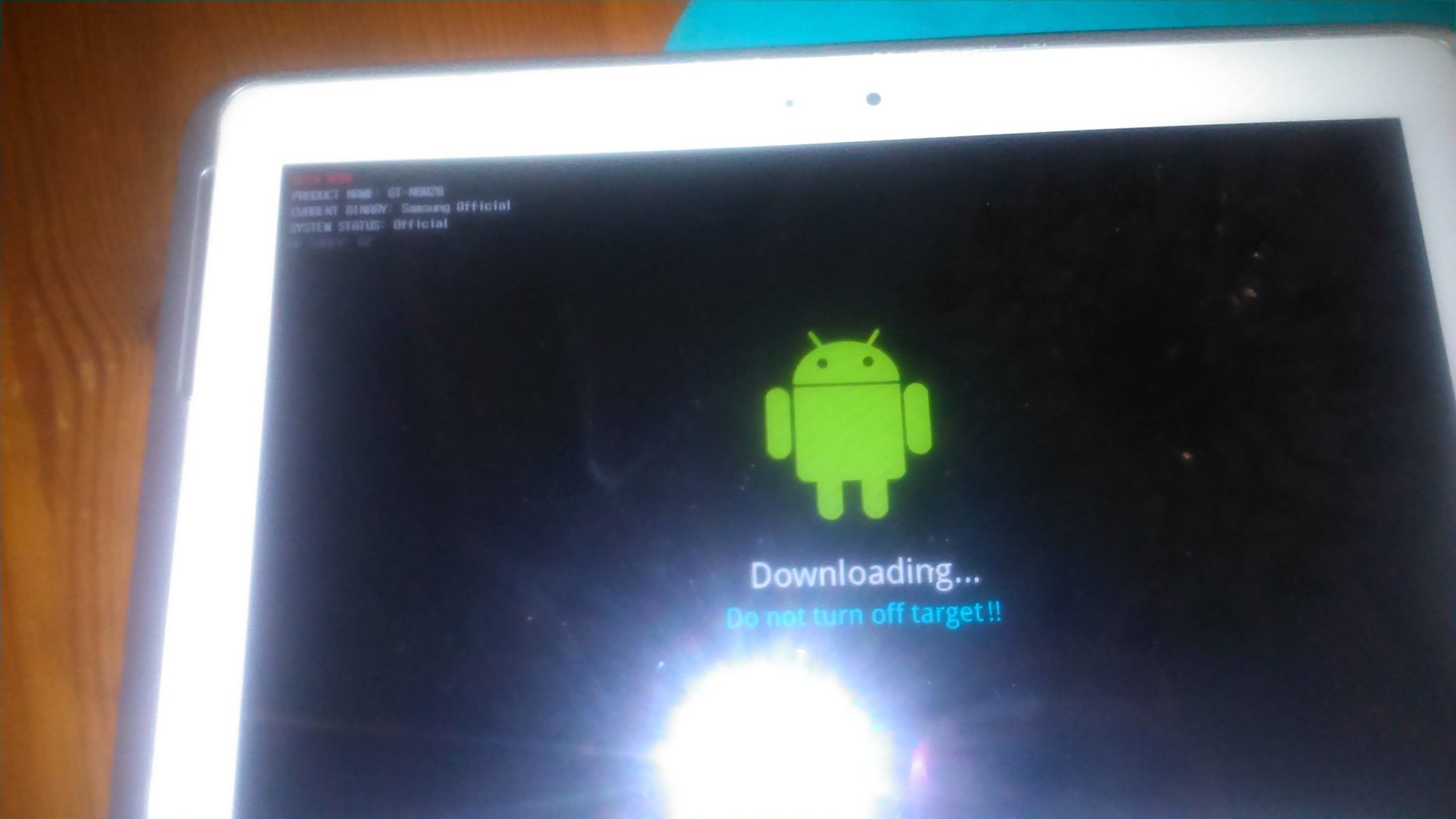

Halli Hallo,
Ich hoffe ich erreiche hier noch jemanden mit meinem Problem...
Habe ein Samsung Galaxy Tablet 10.1 das angefangen hat sehr warm zu werden beim laden aber auch bei Benutzung...
Dann kamen plötzliche Neustarts dazu...
Und jetzt lädt es leider nur noch bis zum blau leuchtenden Samsung Bildschirm und bleibt da auch ... Bis der Akku halt leer ist.
Ich komme leider nur in den Modus den man im Anhang sieht?
Leider habe ich null Ahnung von dem ganzen... Auch keinen PC um irgendwas zu rooten oder etc.? :(
Gibts da einen Trick oder irgendwas oder sollte ich zu ner Tablett-Werkstatt (gibt's sowas in Berlin?) gehen?
Ganz Liebe Grüße
Linda aus Berlin :)
Bearbeitet von: Taba - Grund: Bilder angehängt. Gruß Taba
Willkommen bei AH @Himmelsfuchs
Moin Linda
...ich nehme mal an, dass dein Cache "übergelaufen" ist und deshalb diese Reboots verursacht haben...
...im schlimmsten Fall ist dein eMMC defekt...:cursing:(Totalschaden)
..das ist der Downloadmodus, nun könnte/müsste man die org. Firmware mittels Pc aufspielen...!
...da du nicht mehr in den Recoverymodus kommst, leider NEIN :crying:
..wenn die überhaupt noch was reparieren können (Motherboard/Hauptplatine-Tausch) ziehen sie dir die Hosen aus :unsure:
Mein Tip wäre, besorge dir einen Pc und schreib mir eine "Unterhaltung"...wie das geht steht hier :scared:
Ich helf dir persönlich damit nix schief geht :sneaky:
