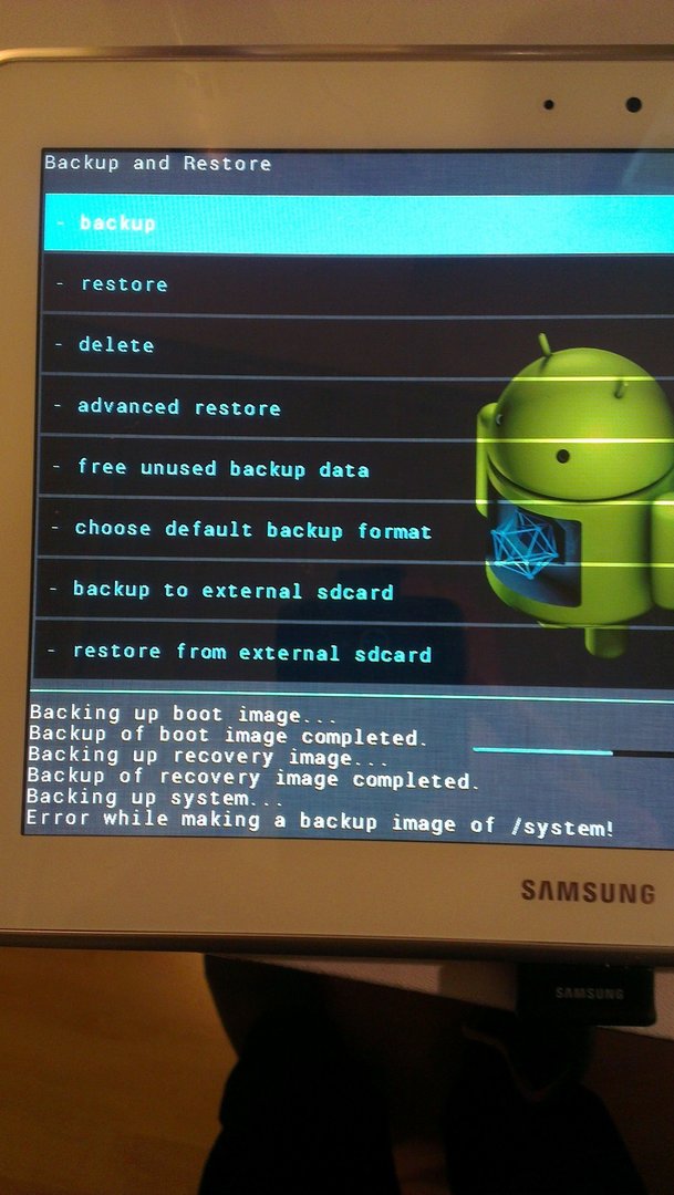

Also mit Odin habe ich jetzt das N8020-CWM-Touch-6.0.3.6.tar.md5 installiert.
Und auch gleich ein Backup gemacht .
Aber kommt eine Error Meldung am Schluss das System nicht gesichert wurde...
Kannst du ein Foto von der Fehlermeldung machen?
Jetzt ist alles weg !!
hab formatiert dachte ich kann das Backup (6.37 MB Gross)einspielen aber es funzt nicht.
Shit wie komme ich jetzt die Software zum laufen.
Oder ist das Pad jetzt kaputt??
Funzt vielleicht die STOCK Recoverys for Rollback N8020 ??
Wer kann mir BIITE beim flashen helfen??
Die Meldung kommt z.B. wenn nicht genug Platz auf der Speicherkarte ist.
(zumindest auf meinem S3)
Du solltest Probierhalber mal die CWM Version 6.0.1.1 von Zedomax testen. Mit Odin flashen.
Diese Version hat mir bisher immer geholfen, wenn nichts anderes mehr funktionierte.
Diese Version funzt beim Note 10.1 N8020 nicht!!
Habe die N8020-CWM-6.0.2.8 genommen damit geht alles von @Darkman
