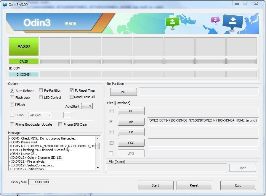

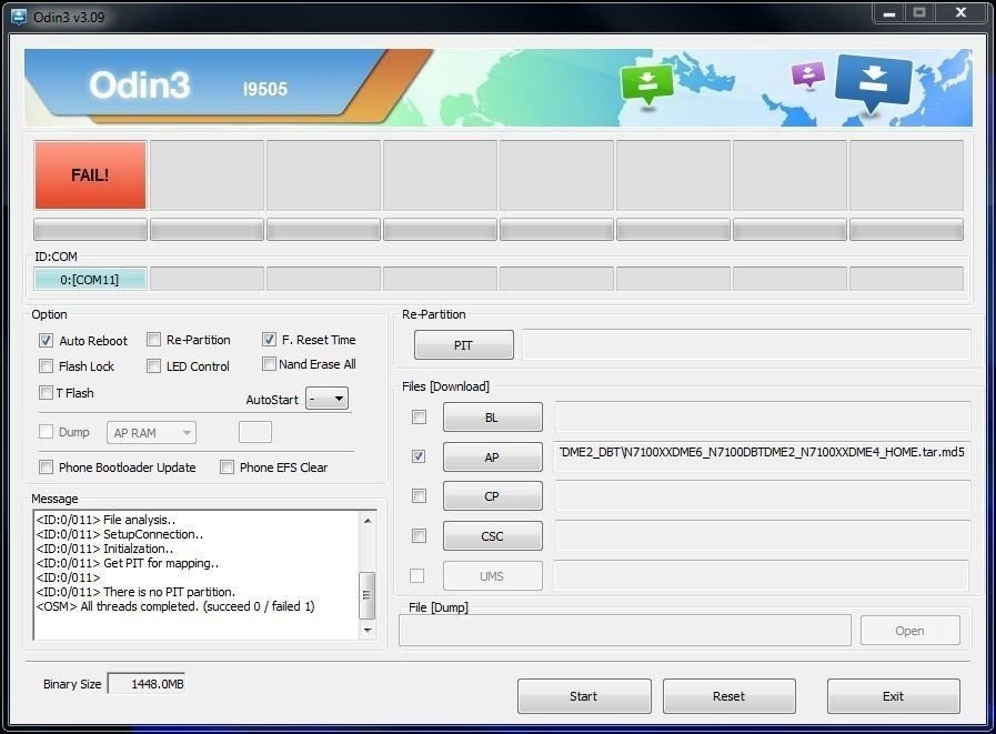

Bekomme beim flashen von einteiliger Stock ROM N7100XXDME6_N7100DBTDME2_DBT ein Error.
"No PIT Partition"
Was nun?
Edit 2: Habe wieder CM 10.1.3 drauf und das läuft. Ich versuche es nochmal mit einer dreiteiligen über Odin. Ansonsten bin ich echt ratlos.
Edit 3: Scheint jetzt doch geklappt zu haben.
Nachdem das mit dieser ROM N7100XXDLJ2_N7100OXADLJ2_OXA incl. PIT und Re Partition nicht geklappt hat
habe ich folgendes nochmal Probiert.
Hier die einzelnen Schritte:
ROM: N7100XXDME6_N7100DBTDME2_DBT
Alles mit TWRP formatiert
Kies Dienste im Task Manager beendet
USB Port gewechselt
USB Kabel getauscht
Note gebootet
Note angeschlossen
Odin als Admin gestartet
Bei AP das ROM ausgewählt
gewartet und dann Start gedrückt
Log aus Odin:
<ID:0/012> Added!!
<OSM> Enter CS for MD5..
<OSM> Check MD5.. Do not unplug the cable..
<OSM> Please wait..
<OSM> N7100XXDME6_N7100DBTDME2_N7100XXDME4_HOME.tar.md5 is valid.
<OSM> Checking MD5 finished Sucessfully..
<OSM> Leave CS..
<ID:0/012> Odin v.3 engine (ID:12)..
<ID:0/012> File analysis..
<ID:0/012> SetupConnection..
<ID:0/012> Initialzation..
<ID:0/012> Get PIT for mapping..
<ID:0/012> Firmware update start..
<ID:0/012> SingleDownload.
<ID:0/012> sboot.bin
<ID:0/012> NAND Write Start!!
<ID:0/012> tz.img
<ID:0/012> system.img
<ID:0/012> boot.img
<ID:0/012> cache.img
<ID:0/012> hidden.img
<ID:0/012> recovery.img
<ID:0/012> modem.bin
<ID:0/012> RQT_CLOSE !!
<ID:0/012> RES OK !!
<ID:0/012> Removed!!
<ID:0/012> Remain Port .... 0
<OSM> All threads completed. (succeed 1 / failed 0)
Bin gerade am einrichteten, gebootet habe ich allerdings noch nicht.
Sollte es was noch geben werde ich es hier anfügen.

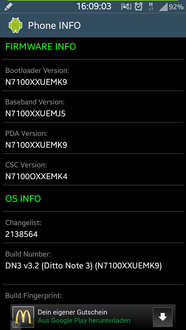

Also, dein größter Fehler war die Stock 4.3 mit mobile odin zu flashen!
Da bei der Stock Rom ein Bootloader mit geflasht wird und dieser NUR mit odin über den PC geflasht werden kann! Darum hat es auch deine imei zerschossen!
Installiere dir mal die App "z Device Test" , oder "Info" oder "phone Info" aus dem Store und schau im Menü OS oder operating system welcher Bootloader bei dir jetzt grad installiert ist!
Da wird das Haupt Problem liegen!
Lese den Bootloader aus und poste ihn hier
Der Bootloader beeinflusst die IMEI, bzw. die EFS nicht. Das ist eine reine Kernel-Modem Geschichte (mal davon abgesehen, dass die EFS Partition durchaus mal flöten gehen kann, z.B. bei einem Flash). Ich habe viel negatives über Mobile ODIN gehört, diese Story hier ist mal wieder ein Grund mehr für mich, dieses Tool nicht zu nutzen.
@sc00ter98: Sehe ich das richtig, dass der einzige Unterschied zw. deinen beiden Bildern der USB-Port, und/oder das Kabel ist? Dann wird darin auch das Problem gelegen haben.
Grüße
Ja, hab mich wohl etwas unglücklich ausgedrückt. Das flashen der Stock via mobile odin hat hat ihm die imei zerschossen, da bin ich mir sicher. Und ob beim Bootloader nicht auch was schief gelaufen ist....könnte ich wetten!
Edit: und wenn ich an Thor aus deinem Bootloader Problematik Thread denke, der hat nur den wifi Patch via mobil odin in den vorhandenen Bootloader flashen wollen und auch das hat nur temporär funktioniert.
Eine Stock Rom mit Bootloader würde auch ich niemals mit mobil odin flashen!
Ja. mehr habe ich nicht geändert. Mittlerweile habe ich DN3 drauf und bin zufrieden.
Danke für die Hilfe.

Hier die Infos
Ich muss das ganze mal etwas entwirren.... also.....
vyrus26 schrieb:
Nachdem ich das über KIES, die Recovery funktion genutzt hatte, hatte ich erst einmal wieder die STOCK Rom 4.3 drauf.
Hat denn mit der Stock 4.3 alles funktioniert, oder beststand das Wlan bzw. Netz Problem nach wie vor?
vyrus26 schrieb:
Danach bin ich auf die DN3 Rom gestossen, weil ich im Thread von dennen gelesen hatte, das es einen WiFi Patch gäbe.
Ja, das war ein Patch für die alten Android 4.1.2 Bootloader, damit das WLAN mit Andorid 4.3 Roms funktioniert. Dieser Patch kann auf deinem MK9 Bootloader nicht funktionieren!
Also mit dem flashen der DN3 V3.2 wird das MJ9 Baseband geflasht. Aber damit geht bei dir ja scheinbar gar nix mehr bzw. nur noch WLan.
