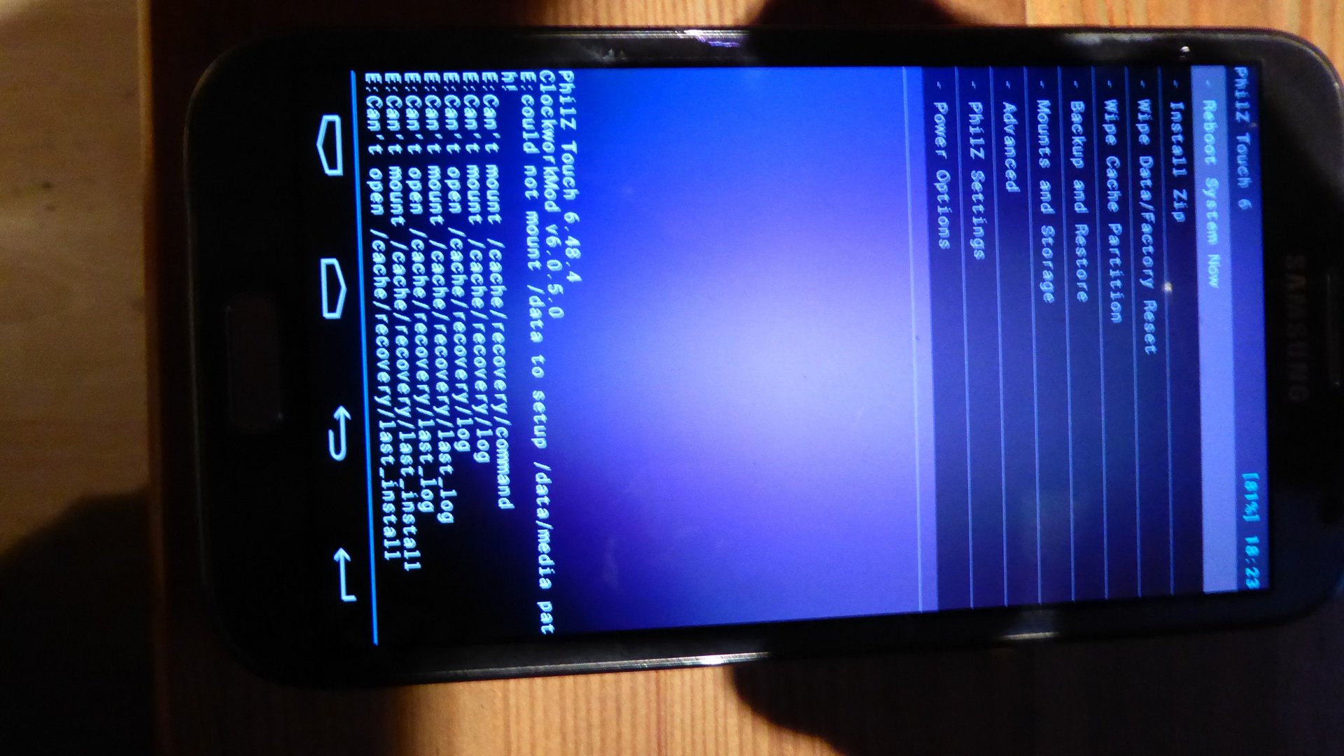

Recoverymodus bringt mich auch nicht weiter, irgendetwas kann er nicht monten, egal was ich da in Philz antippe . ( siehe angehängtes Bild )
Ich weiss nicht was ich verkehrt gemacht habe, es lief 3 Tage, dann hatte ich eine App, die merkwürdigerweise auf SD Karte verschoben war .
Als ich im Anwendungsmanager das ändern wollte, stürzte das Note2 ab und wollte neu hochfahren, ging aber auch da nur noch bis zum Boot-Logo .
EFS und IMEI habe ich gesichert, hilft mir aber im Moment auch nicht weiter .
Wäre schön, wenn mir hier wer erklären könnte, wie ich das Note2 wieder reanimieren kann .

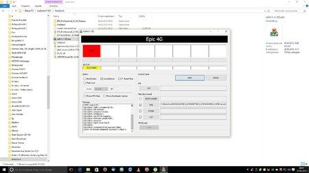

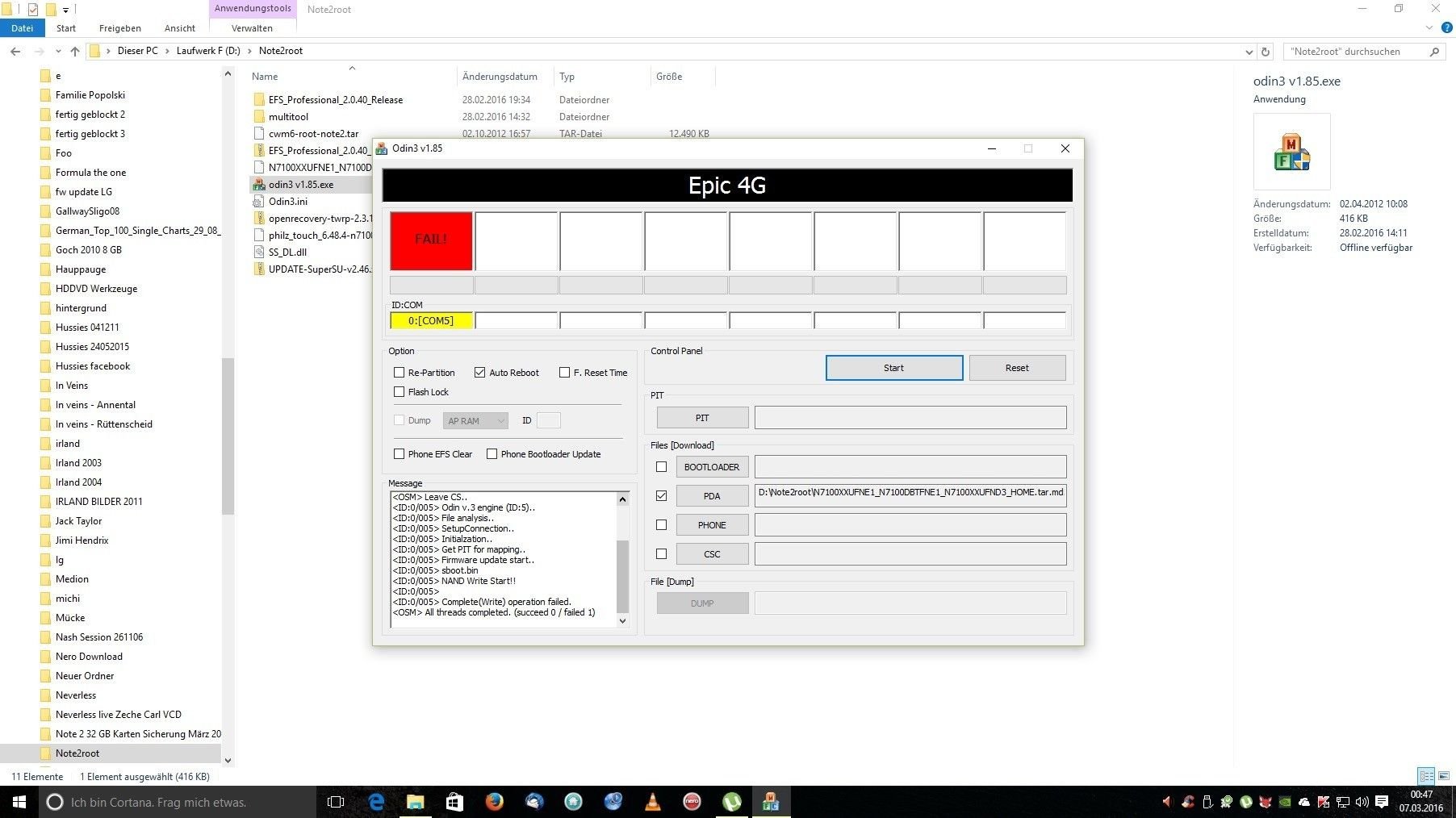

Ich würde gerne einen Screenshot vom Odin-fail sehen, wo man genau sieht, was fehlschlägt, welche Firmware und die aktuelle Bootloaderversion, falls du die weißt.
Hier ist der Screenshot

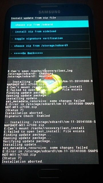

habe mal versucht TWRP 2.8.7.0 über CWM zu installieren. Das System zeigt zwar an, die Recovery sei installiert, aber nach einem reboot in die Recovery erscheint wieder CWM.

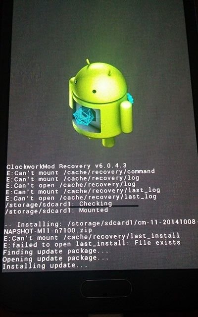

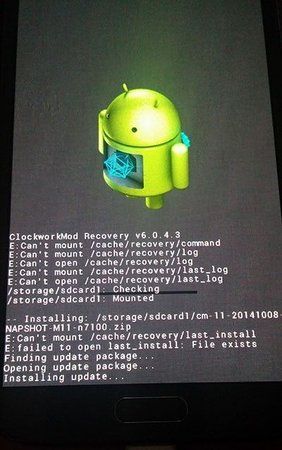

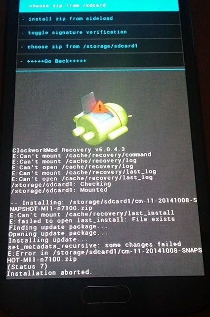

Habe mit dann ein älteres CM 11 ROM geladen, auf die SD Karte kopiert und versucht zu installieren. Die Installation beginnt, der Fortschrittsbalken bewegt sich aber die Installation bricht anschliesen ab (Status 7).
Habe mal ein paar Screenshots gemacht von der Installation.
Wäre es nun eine Möglichkeit, mit PIT-File zu flashen? Habe mir diesen nun geladen PIT_N7100_16GB_20121102
Dazu noch die Original ROM 4.3 N7100XXUEMK9_N7100DBTEMK2_DBT von SAMMOBILE
Könnte das funktionieren? Ich denke, es liegt daran, dass die Partitionen beim flash der DN4 ROM zerschossen sind, da ja im CWM immer die Meldung "E: can't mount ........." kommt. Was meint Ihr?

So. Habe ich mal probiert:
<ID:0/004> File analysis..
<ID:0/004> SetupConnection..
<ID:0/004> Initialzation..
<ID:0/004> Get PIT for mapping..
<ID:0/004> Firmware update start..
<ID:0/004> recovery.img
<ID:0/004> NAND Write Start!!
<ID:0/004>
<ID:0/004> Complete(Write) operation failed.
<OSM> All threads completed. (succeed 0 / failed 1)
