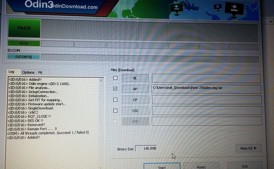

Nach einem Hinweis aus einem anderen Forum habe ich mal versucht, das extrahierte hidden.img über Odin zu flashen. Gesagt, getan: PASS!
Aber trotzdem keine Änderung an dem Symptomen des N7100. :-(
Wenn es nun möglich war, das hidden.img zu flashen, warum läuft dann bei allen anderen versuchen Odin auf FAIL?

Hy,
hast du schon einmal versucht mit einer Pit zu flashen?
Lg
html6405 schrieb:
Hy,
Lg
Ja, habe ich. Aber ohne Erfolg :-(. Downloade gerade noch einmal über Sammobile die Firmware. Habe in Kies folgendes ausgelesen:
PDA:NE1 / Phone:ND3 / CSC:NE1 (DBT)
Scheinbar habe ich die falsche FW gehabt. Als Pit habe ich folgende:
PIT_N7100_16GB_20121102
Wird die passen?
Die Pit ist beim N7100 einheitlich, also wenn das nicht klappt,
dann müsste man die eMMC durch eine neue ersetzen.
Wenn ich nun die FW gedownloadet habe -> In Odin einsetzen, pit laden und Re-Partition anklicken?
Ja genau, wenn du eine einteilige Firmware hast die unter AP einfügen,
die Pitdatei unter Pit, dabei wird das Kontrollkästchen für repartition automatisch
angewählt. Wenn du es so gemacht hast, gibt es leider keine anderen Möglichkeiten,
außer eventuell ein Ersatzmainboard.
html6405 schrieb:
Ok. Wenn ich die FW habe, werde ich das alles noch mal probieren. Wenn's nicht klappt muss ich wohl ma in der Bucht ein Ersatzteil suchen.
Sieht leider danach aus, bevor du dann das defekte Mainboard wegwirfst, melde dich bitte noch bei mir, kann soetwas ständig gebrauchen :).
Lg
Wollte noch mal kurz eine Rückmeldung geben. Habe noch mal einen Versuch getstartet: Auf dem PC eines Kumpels habe ich unter Linux Heimdall installiert. Hier war ich in der Lage die Original FW zu installieren :biggrin:. Nach der Installation -> PhilzTouchRecovery -> dann Root und nun läuft die Eclpise V7 ROM weich wie Butter.:thumbup:
