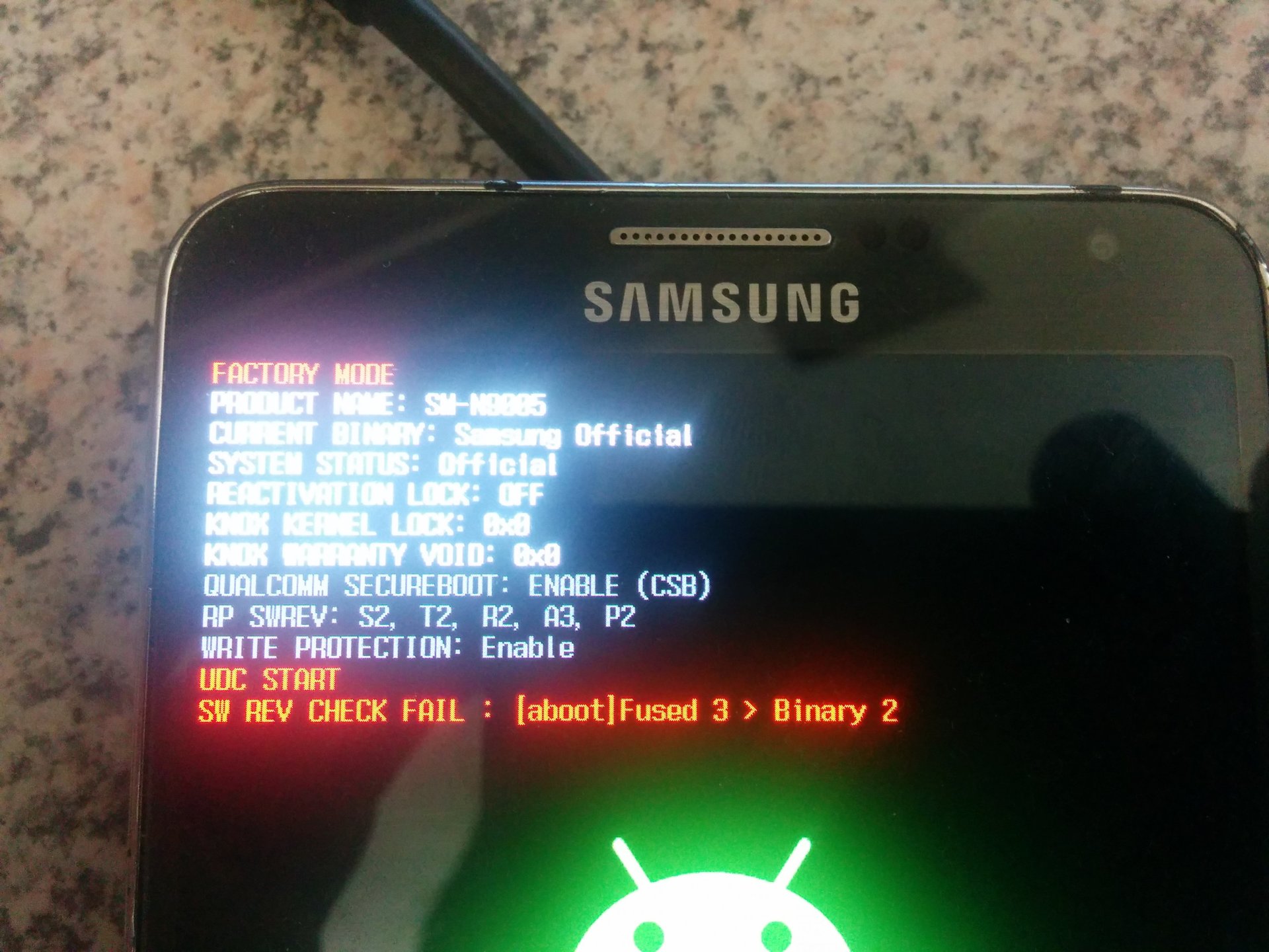

Hat jemand eine Idee?
Gerät lässt sich nicht starten.
Komme zum Glück noch in den Odin Mode aber mehr auch nicht.
Gerät wird von Odin erkannt.
Wenn ich den Flash-Vorgang starte kommt:
<ID:0/029> Added!!
<OSM> Enter CS for MD5..
<OSM> Check MD5.. Do not unplug the cable..
<OSM> Please wait..
<OSM> N9005XXUDMJ7_N9005DBTDMJ4_N9005XXUDMJ7_HOME.tar.md5 is valid.
<OSM> Checking MD5 finished Sucessfully..
<OSM> Leave CS..
<ID:0/029> Odin v.3 engine (ID:29)..
<ID:0/029> File analysis..
<ID:0/029> SetupConnection..
<ID:0/029> Initialzation..
<ID:0/029> Get PIT for mapping..
<ID:0/029> Firmware update start..
<ID:0/029> SingleDownload.
<ID:0/029> sbl1.mbn
<ID:0/029> NAND Write Start!!
<ID:0/029> aboot.mbn
<ID:0/029> FAIL! (Auth)
<ID:0/029>
<ID:0/029> Complete(Write) operation failed.
<OSM> All threads completed. (succeed 0 / failed 1)
Interessant, ist das Note 3 da ein Sonderfall?
Ich habe nämlich schon dutzende Samsung Geräte geflasht und da hatte ich noch nie solche Probleme.
Naja die neuen Geräte von Samsung sind jetzt alle so.
Beim S5 ist das jetzt auch so. Beim S4 bin ich mir nicht sicher, aber glaube seit dem KK Update ist das dort auch so.
Alles klar.
Beim S4 ist das sicher noch nicht so, habe gerade 2 vor mir liegen, die ich am Freitag wie gewohnt geflashed habe.
Note 3 funktioniert übrigens wieder. Vielen Dank!
Reaktionen: Darktrooper
