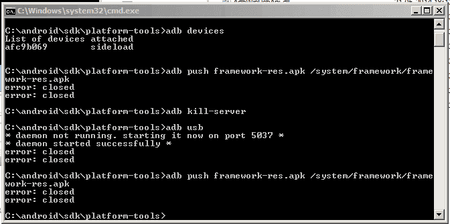

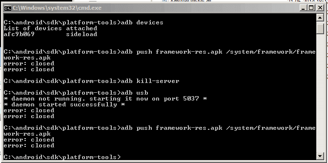

Hallo Liebe Gemeinde,
ich hab meine framework-res.apk modifiziert und mein Handy bootet nun nicht mehr sondern bleibt beim bootlogo stehen. Ich hab per towelroot gerootet und habe keine custom recovery. Macht es für mich überhaupt sinn es zu versuchen? Ich habe nämlich gegoogelt und versucht per adb push die .apk auf mein Handy zu bekommen leider ohne erfolg. Mache ich etwas falsch? oder bleibt mir nur ein Flashen meiner rom?

mrrbr schrieb:
Aufgrund Deines letzten Beitrages, gehe ich davon aus, daß es sich um ein S5 handelt und habe Dich hierher geschoben.
Nei es handelt sich um ein Note 3
