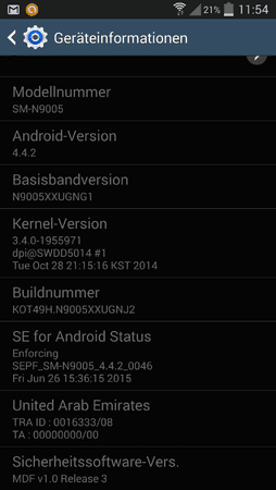

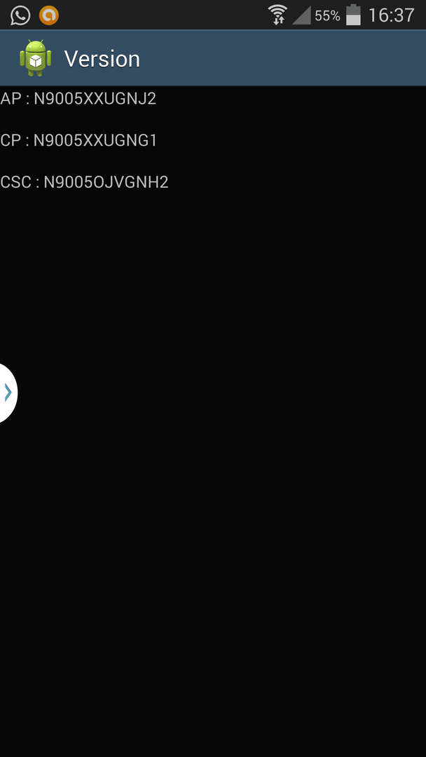

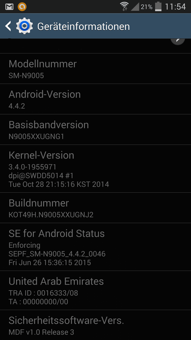

Hallo Allerseits,
ich habe ein Samsung Note 3, vor ca einem Jahr, ganz normal bei einem deutschen Onlineshop gekauft. Das Gerät hat kein Branding und ist auch nicht gerootet. Jetzt habe ich auf das Lollipop-Update für Deutschland (DBT) gewartet. Dies kam wohl letzte Woche irgendwann. Ich bekomme es aber über OTA nicht angeboten.
Jetzt habe ich festgestellt, dass im Gerät unter Systeminformationen steht: „United Arab Emirates“.
Ich habe davon mal zwei Screenshots gemacht – siehe beiliegende Dateien.
Das heißt glaube ich, dass das Gerät die Länderkennung „XSI“ hat, also „United Arab Emirates“ und nicht „DBT“ für Deutschland. Das wiederum heißt dann wohl, dass ich auf das Lollopop-Update von „United Arab Emirates“ warten muss, richtig?

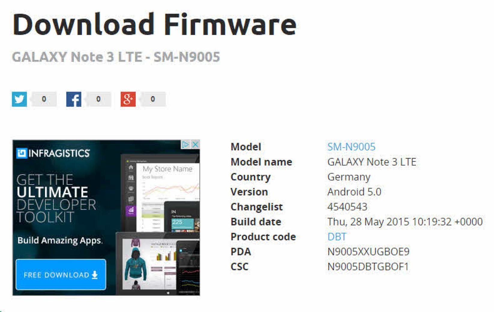

Jetzt meine Frage: Bei Sammobile wird das Update auf 5.0 für DBT angeboten (siehe beiliegende Datei). Kann ich diese Firmware einfach flashen, ohne Root? Habe ich dann den Ländercode DBT anstatt XSI? Wie muss ich genau vorgehen beim flashen?
Vielen Dank für eure Hilfe.
Holger

Root braucht du nicht. Aber eventuell die PIT. Die gibts glaube ich noch nicht für die DBT.
Ich lade es aber gerad runter und werden dann meine Anleitung auf den neuen Stand bringen auch mit PIT (wenns geht)
Hier schonmal der Link zur Anleitung. Root wird nicht benötigt.
[Anleitung]Note 3 flashen oder debranding "4.4.2" (ALLE EU Modelle zu DBT)
Du kannst natürlich auch der Anleitung folgen und nachher dann die aktuelle DBT drüber flashen (dann ohne PIT)
EDIT: Anleitung auf den aktuellen Stand gebracht, kann jetzt so vorgegangen werden wie es dort steht, Dateien sind auf dem Aktuellen Stand.
