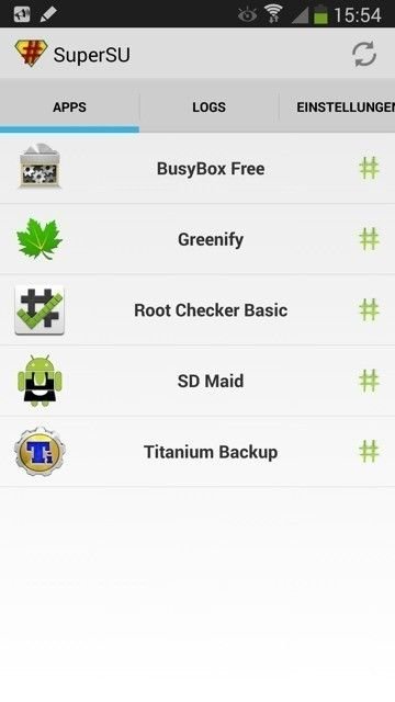

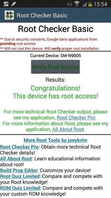

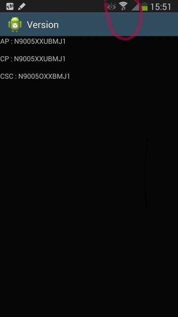

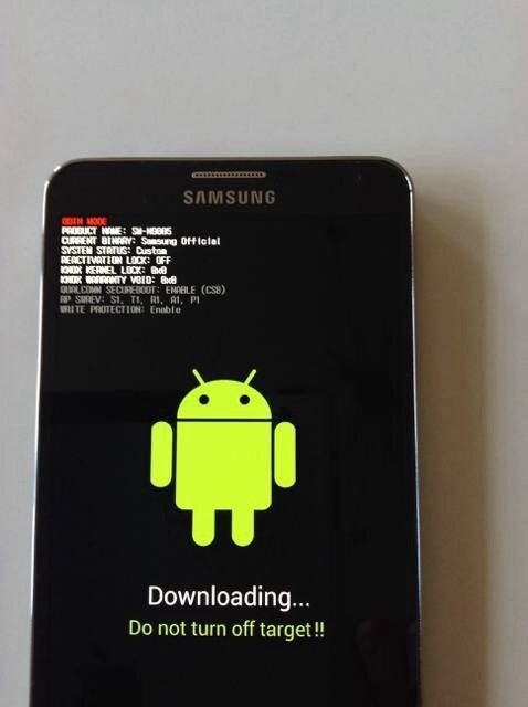

Hier der Beweis auf meinem SM-N9005 branding free...
Wifi funzt... wipen war nicht notwendig... keine Probleme bis jetzt.

Gerade gerooted,
hat alles geklappt.
Habe auch einfach drüber geflasht, kein problem, alle daten erhalten.
Ja efs war das erste was ich gesichert habe... Läuft alles super und mit wanam xposed ist auch alles wieder offiziell Leider funktioniert folder mount irgendwie nicht es startet nicht

Die Frage ist nur, was passiert dann mit dem Knox-Flag?
Das CWM Recovery muß man mittels Odin flashen, das könnte dann das Knox-Flag auf 1 setzen.
Lässt sich das eventuell durch ein Flashen mittels Mobile Odin verhindern?
Denn Mobile Odin beeinflusst nicht den Flashcounter.
Es gibt also noch viel zu tun...
