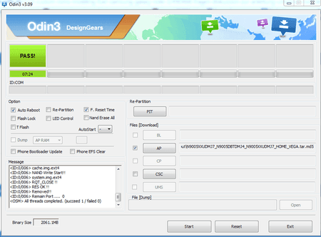

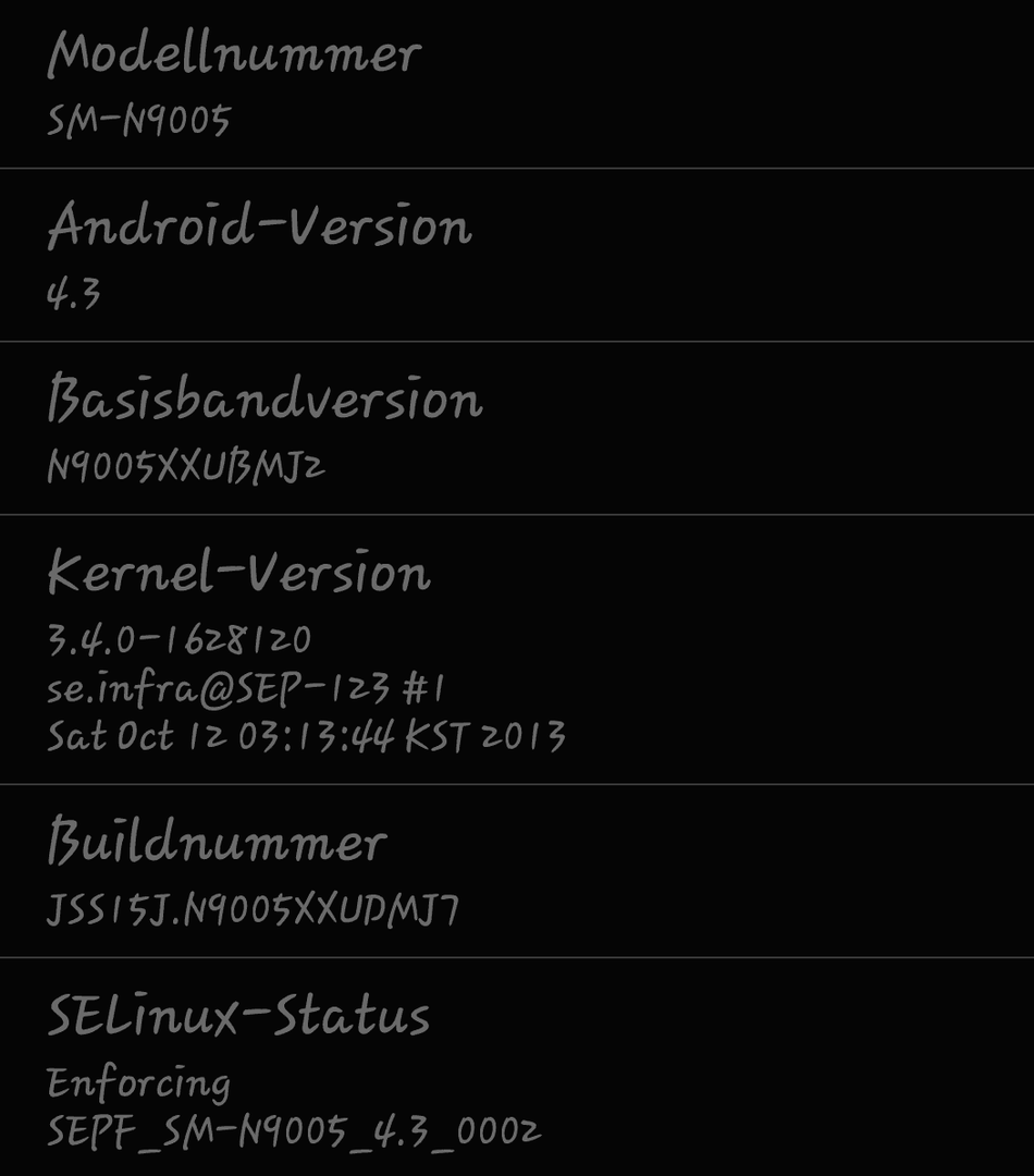

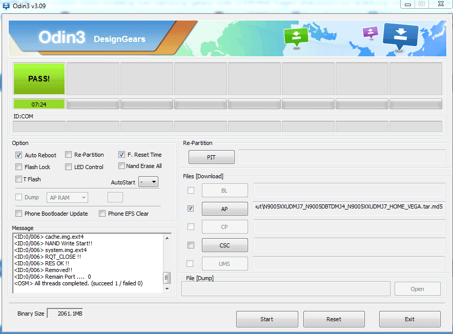

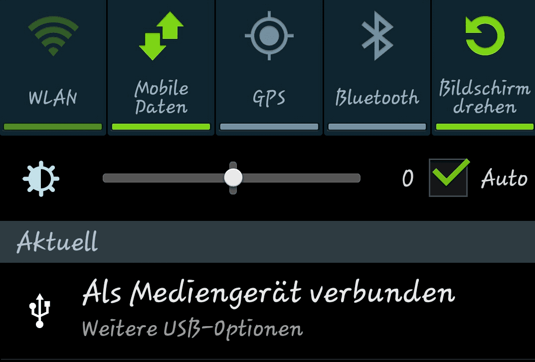

Hallo Leute,
ich wollte von N9005XXUDMJ3 auf N9005XXUDMJ7 wechseln. Ich hatte mir dafür die offizielle N9005XXUDMJ7 geladen ( von hier hab dann gemäß der Root Anleitung von Sakaschi eine eigene Firmware erstellt über das Script von ihm.
Hab dann in ODIN die neu erstellte Firmware reingeladen unter AP und gestartet.
Ich hab mal einen Screenshot von meiner Odin Einstellung gemacht.
Handy bootet nach dem Neustart ganz normal. Jedoch schaltet sich das Wlan nicht ein.. es sieht aus als ob es hängen würde. Ausschalten ist nicht möglich :( wenn ich unter Phone Info gehe zeigt er mir bei Basisbandversion **MJ2 an.. hätte die nicht auf MJ4 geupdated werden müssen.
Ich weiß echt nicht wo mein Fehler liegt. Ich hoffe ihr könnt mir helfen!
Danke im Vorraus!! :)

Mit "root de la vega" wird nur das system und noch die csc aktualisiert aber Modem, bootloader usw nicht. heißt auch der kernel wird nicht aktualisiert da aber in der MJ7 ein anderer Kernel ist als in MJ3 Muss man ihn nachträglich flashen (knox 0x1) oder in der build.prop anpassen. leider wird die kamera da durch immer noch nicht gehen.
ro.securestorage.support=false <- damit geht wlan schon mal. Kamera geht nur mit den MJ7 Kernel... und dieser kann knox auslösen...
