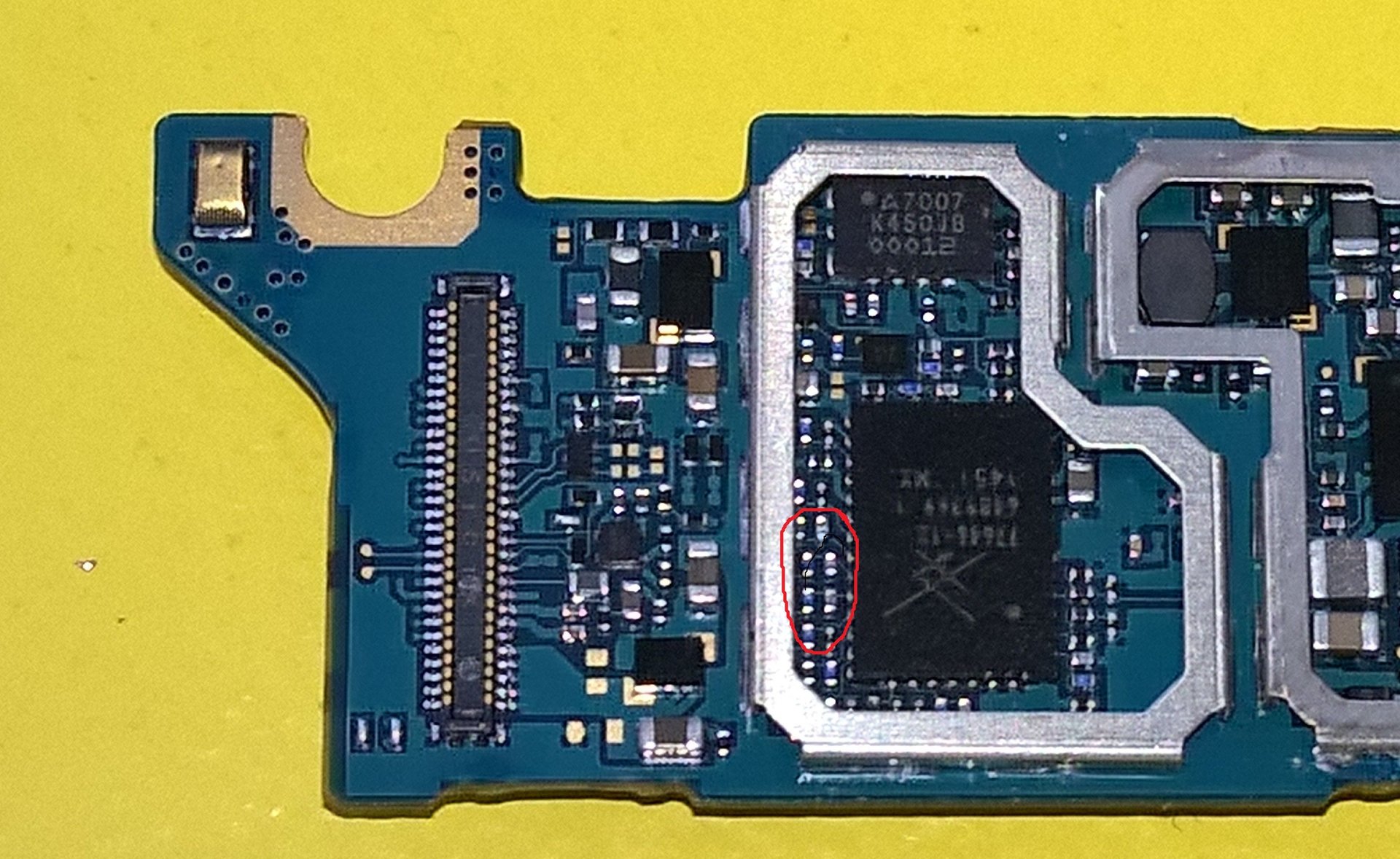

Bleche entfernt und die weißen VErkrustungen gefunden :( Handy tot?
Bearbeitet von: SunSide - Grund: Direktzitate bitte vermeiden - SunSide
Also das rechte größere "Rechteck", ist ein power amplifier,
die Kontakte von dem sitzen ein bisschen außen, wenn der zum
Beispiel Kurzschlüße dazwischen hat, wäre das Verhalten komplett erklärbar,
sieh da mal nach ;).
Reaktionen: gersp

Ich weiß welches Rechteck du meinst, aber leider nicht was mir auffallen soll :D Was suche ich genau ^^ ?

[doublepost=1460216876,1460216786][/doublepost]Von dem IC sind die Kontakte an den Rändern sichtbar, kleine Zinnpunkte sozusagen, zwischen denen sammelt sich gerne das Wasser und falls
es so ist, sind ganz einfach 2 Punkte durch die Verkrustung miteinander verbunden. Das ist schwer zu erklären, sollte aber auffallen ;).

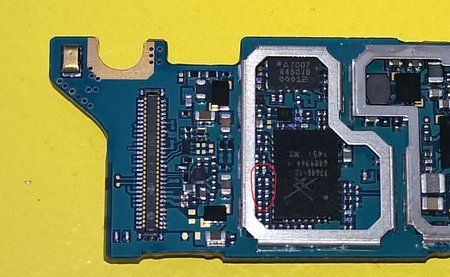

Ahhhh... Dieses Bild ist jetzt natürlich unbrauchbar, aber ich sehe wie zwischen zwei Punkte eine weiße Substanz liegt... Ist es das :)?
Isopropanol? Hmmm Geht auch 99% Alkohol?

Das könnte es sein! Ja das geht schon, versuche mit der Dosierung vorsichtig zu sein und behandle so gut wie nur möglich die gezielte Stelle,
das erspart dir, dass eventuell gelöster "Dreck" unter einen anderen IC wandert ;).
Wenn es sauber ist, Fön mal drüber, die Temperatur des Fönes kann überhaupt nichts beschädigen.

Ich sehe jetzt erst das Bild, fehlt beim power amplifier rechts nicht ein Lötpunkt?
Kann auch sein, dass es nur so aussieht.
Ich meinte bei dem IC direkt, aber es könnte auch überall anders dort wo was sein,
nachdem die Verkrustungen da sind, überprüfe auch die Rückseite, überall wo es verdächtig
aussieht.

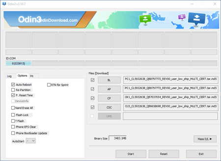

Hi! Danke für deine Antwort. Soll ich bei Odin noch weitere Optionen hinzufügen? Die PIT File gabs leider nicht beim Download von Samfirmware. Allerdings habe ich eine alte deutsch PIT File im NEtz gefunden. Soll ich die nutzen?

Hy,
die Pit ist normalerweise in der CSC enthalten und wird automatisch gesetzt.
Hast du schon geflasht?
