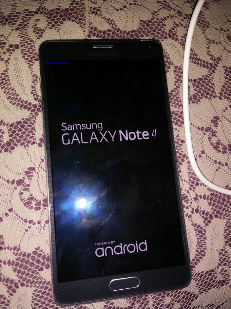

Hallo Zusammen,
Seit ca. 1 mon. habe ich Stockrom auf meinen Note 4 drauf. Eben so vor 2 h. Ungefähr hat mein Note 4 Reboot gemacht. Note 4 Schrift kommt geht wieder aus dabei vibriert es kurz.. Und das ganze Zeit. Habe per Kies komplett neu installiert trotzdem fährt es noch hoch. Mit Odin Stockrom geflasht trotzdem nix.. Ins Recovery Modus geht es auch leider nicht.. Brauche dringend Hilfe.. Bei Odin habe ich alle Optionen alle Haken probiert nix..
Oben steht es Recovery Booting..

Müsste doch noch Garantie haben?
Gekauft ist es 21.November2014, ich weiß es nicht ob noch Garantie besteht..
2 Jahre bei Samsung....
Habe angerufen, da ich aber mit Odin es grade bügeln wollte, haben Sie gesagt das der Garantie erlöscht ist.. Ist es definitiv Hardware Fehler ?
Puhhhhh.... Da kann wohl nur ein Profi helfen.
Reaktionen: ultraslan
Alle Haken? Hast auch repartitioniert?
Mmh wie schusselig kann man eigentlich sein??? Das Flashen mit Odin ist natürlich ein Grund für das Verweigern einer Garantieleistung WENN die das mitbekommen...
Aber das wäre zumindest grundsätzlich kein Grund für mich das nicht zur Reparatur zu geben! Im Zweifelsfall müssen die einem Nachweisen das man geflasht hat und solange Knox 0x0 ist, sollte man eigentlich gute Chancen auf Reparatur haben.
Das ist auf jeden Fall der bessere Weg als es im Backofen zu braten. Das kann man ausprobieren, wenn das Teil nicht auf Garantie repariert wird.
Also aktuelle Firmware drauf und zum Händler oder direkt einschicken (und dumm stellen!)
