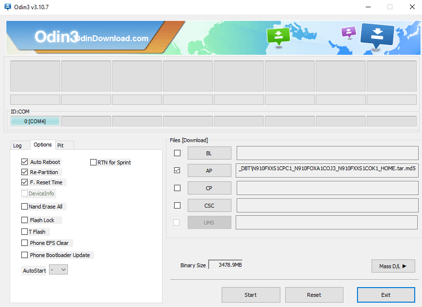

Ja, eine Repartition habe ich vorhin versucht, hat nicht geholfen.
Hier mal ein Screenshot und das Log-File von Odin:

Ich habe diese Anleitung verwendent, die ich hier im Forum gefunden habe:
Note 4 PIT Files For Repartiton [F/C/T/W8]
Kennst du evtl. eine zuverlässige Quelle für Stock Roms? Vielleicht sind meine defekt!?

Habs gerade versucht, hat aber leider auch nichts gebracht...
Wenn der eMMC kaputt wäre, müsste dann nicht ODIN einen Fehler bei <ID:0/004> NAND Write Start!! bringen?
