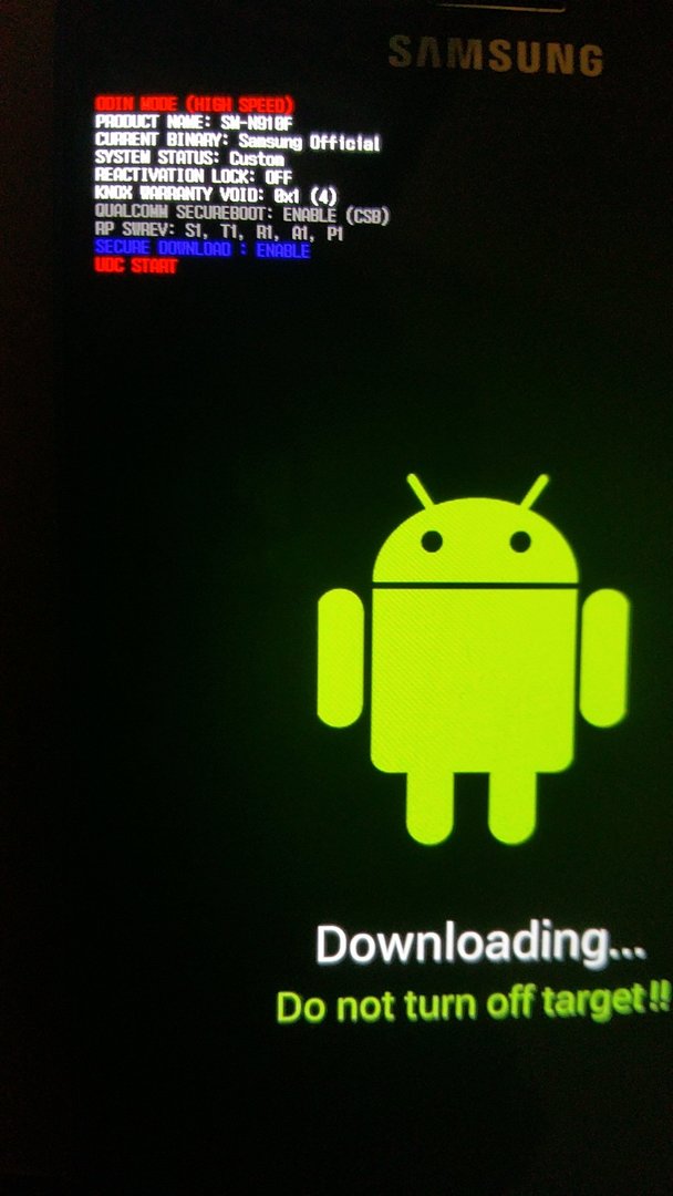

Ich bekomme einfach das Handy nicht gestartet.
Einschicken auf Garantie geht nicht, weil der Counter bereits auf 0x1 steht.
Es sieht immer so aus als ob der Bootloader geladen wird und das Gerät dann nicht mehr auf Speicher zugreifen kann. Eine Fehlermeldung gibt es nicht.
Weiß einer wie ich aus der Misere heraus komme?

wenn du die Möglichkeit hast versuch mal einen anderen Akku !
Beste Grüße G.
Das hört sich leider nach nem defekten emmc-speicher an
Geh mal ins TWRP und mache dort folgende Schritte:
Swipe „Werkseinstellungen herstellen“
Erweitertes Löschen
Bei allem einen Haken setzen außer bei „Micro SD-Karte“
Swipe „Löschen bestätigen“
Zurück klicken
Daten formatieren auswählen
„yes“ eingeben
Mit dem blauen Häckchen bestätigen
Zurück in den Hauptbildschirm
Jetzt startest du vom TWRP direkt in den Download Modus. Nun mit Odin die letzte DBT flashen. Wenn fertig startet das Handy 1 - 2 mal neu und sollte dann ganz normal booten.
