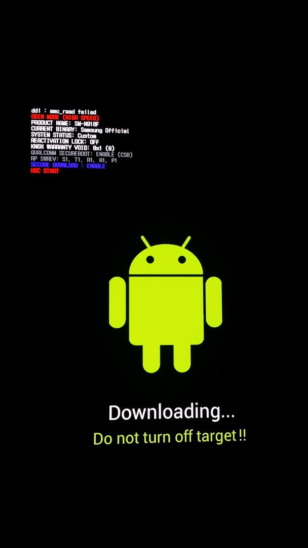

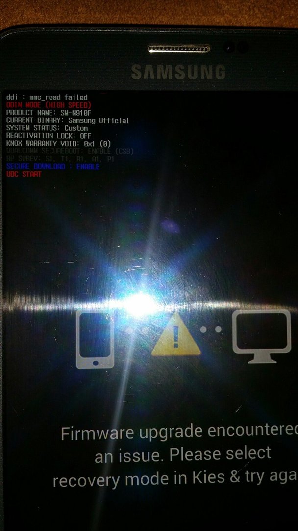

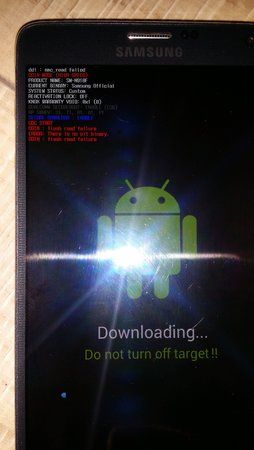

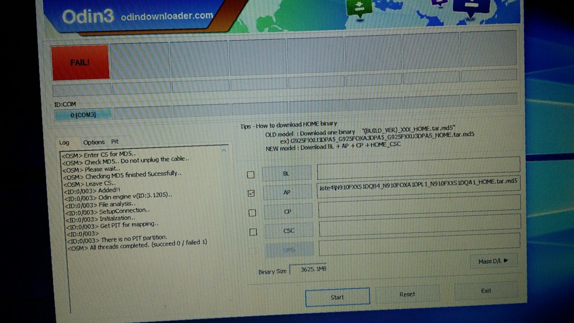

ich habe ein Note4 SM-N910F bei ebay Kleinanzeigen gekauft. Als es ankam war die Überraschung groß:mad:, das Teil fährt nicht hoch. Den Verkäufer erreiche ich natürlich nicht mehr. Habe schon mehrere Samsung Geräte erfolgreich mit Odin geflasht, aber hier komme ich nicht weiter und brauche eure professionelle Unterstützung. Das erste Bild zeigt den Zustand wenn ich es einschalte. Ich komme auch nur noch in den Downloadmodus Bild 2. Habe mir bei Samdownloads die DBT Soft runtergeladen N910FXXS1DQB4_N910FOXA1DPL1_N910FXXS1DQA1_HOME.tar.md5 und versucht mit Odin zu flashen Bild 3. Leider ohne Erfolg Bild 4. Hoffe nicht das das Teil Schrott ist!!!
Jemand eine Idee? Habe natürlich hier schon einiges gelesen und probiert, aber leider ohne Erfolg.

Kannst ja mal versuchen eine ältere FW zu flashen, ne dreiteilige mit pit ....
Versuch isses Wert
Hast Du eine Empfehlung welche?
Mein Problem ist auch das ich nicht weiß ob das Teil ein Branding hat, hatte bis jetzt immer die DBT probiert. Von der DBT gibt es dort ja so viele Unterschiedliche, wo die letzten Buchstaben immer unterschiedlich sind. Wo ist denn da der Unterschied?
Branding hängt von Deinen Anbieter ab.
Ich hab da (bei anderen Geräten (Note 3) keine Probleme gehabt.
Wenn es jetzt nicht geht, was kannst verlieren?
Oder Du gibst es in eine Werkstatt.
Das Handy hab ich doch gerade erst gekauft, hatte ich doch geschrieben.
