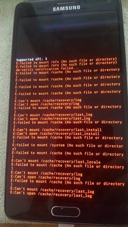

Darf ich fragen warum du das gute Stück 2 Jahre mit Android 4 gequält hast?
Um auf dein Problem zu kommen: Sieht auch bei dir nach dem MMC Fehler aus

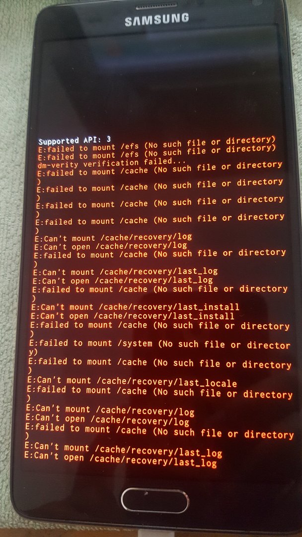

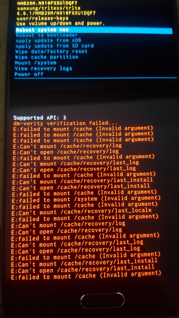

Hallo ich bekomme das Note nicht mehr gestartet, flashen funktioniert ohne Fehler, danach startet es mehrmals neu und das immer und immer wieder. Habe auch im Recovery Menü alle Wipes gemacht auch das hilft nicht. Anbei hab ich ein paar Bilder von den Fehlern...
20170715_160956.jpg 20170715_182012.jpg 20170715_210726.jpg20170715_214356.jpg
Bearbeitet von: hanspampel - Grund: In entsprechenden Thread verfrachtet. - "hanspampel"
Ich empfehle dir TWRP drauf zu machen, dann wirklich alles zu löschen und dann erst was zu flashen. Du kommst noch in den DL Modus, also ist alles okay. Wie du dein Handy richtig sauber machst kannst du auch in meiner Anleitung nachlesen, ich denke der letzte Teil mit der BOB4 Firmware könnte Interessant sein:
Flash-Anleitung | N4S-Rom
Reaktionen: stingrey
Guten Tag,
Hab ich gemacht nun kommt so eine Kernel Panic Meldung.. Manchmal kommt auch App 1 von 17 wird optimirt..
Super Saarliner habe mit deiner Anleitung mein Note 4 wieder zum Rennen gebracht jetzt sind die Gedenkminuten Geschichte. Habe zwar Stock drauf und Knox steht auf 1 aber man bekommt ja eh nicht mehr viel Geld für das Note 4. Werde es jetzt als Navi oder Ersatz für das S8 nehmen. Hatte schon gedacht 1 oder 2 Kerne haben sich verabschiedet.

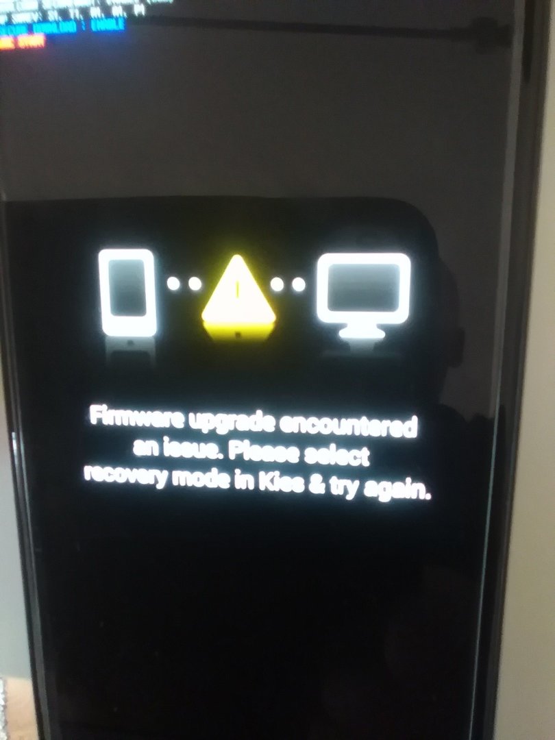

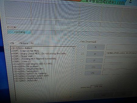

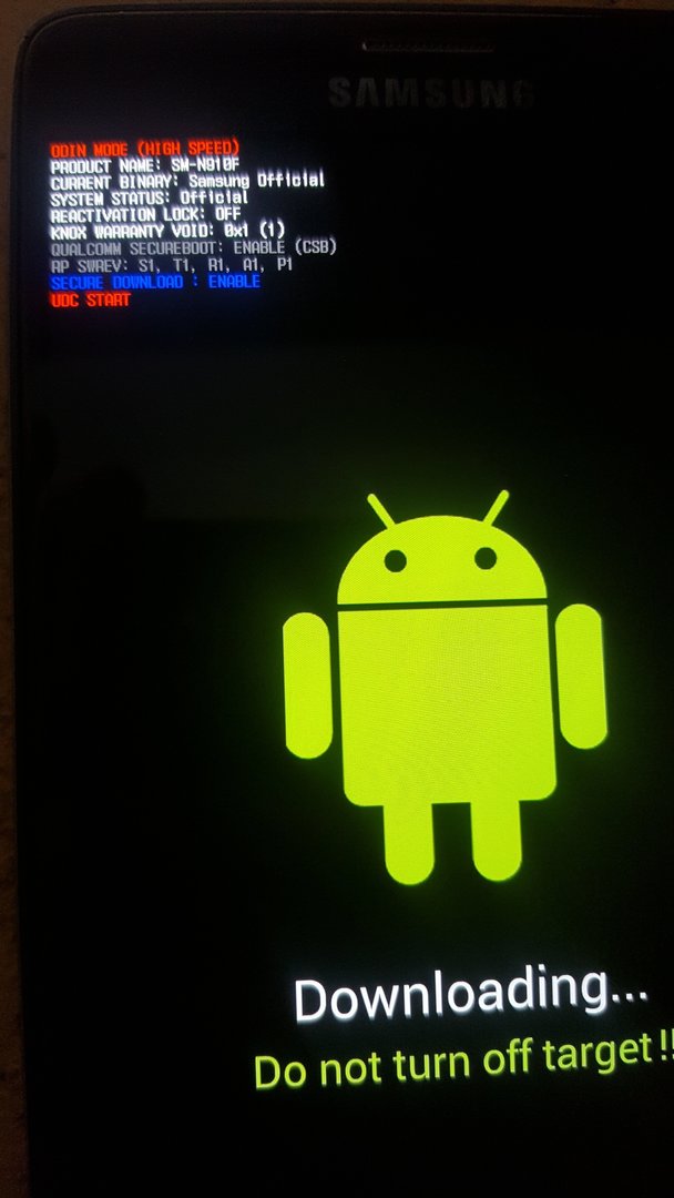

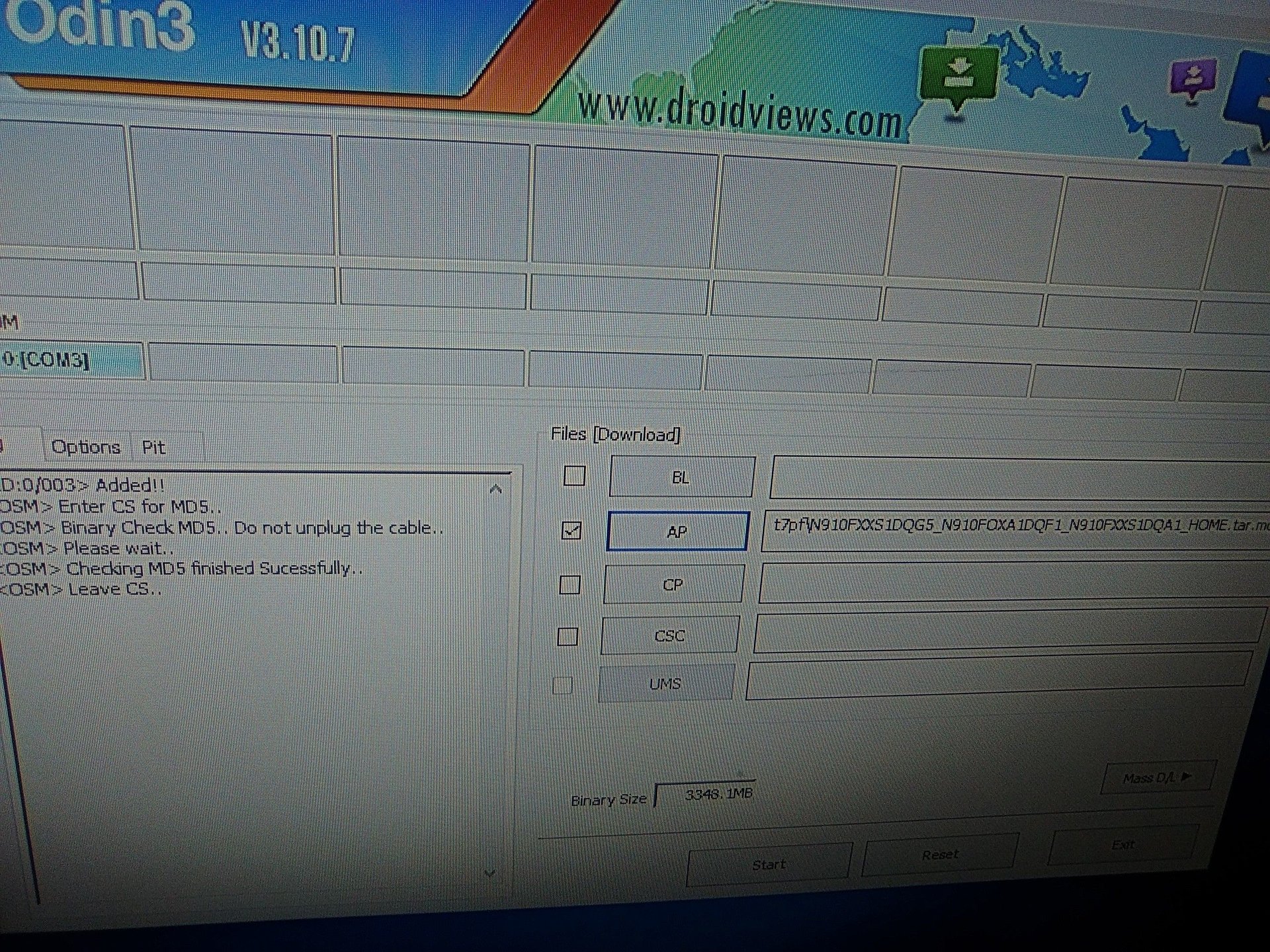

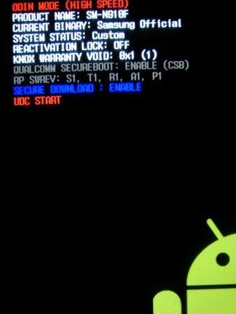

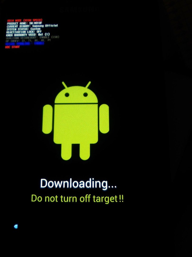

Ich brauche dringend hilfe , wollte bei meinem Note 4 ein Custom ROM draufspielen (CM 14.1)
Habe folgendes natürlich falsch gemacht(factory reset).Danach ist kein Rom drauf nur Download mode oder Firmware upgrade encountered an issue.Ich kann auch nicht ins TWRP.Trotzdem habe versucht mit Odin was verbessern also stock rom und twrp draufspielen,geht auch nicht.Anbei paar bilder
Ich bitte, vielleicht kann jemand helfen?
Danke
Kies und Samsung Treiber installieren, Handy anschließen und Kies repariert dir dein Handy. Oder TWRP flashen in Odin, alles bereinigen und manuell eine Stock Firmware flashen (glaube aber das dies nicht geht wenn die Kies Reparatur gefordert ist)
Hi, also es klappt nicht. es erscheint die Meldung das die Pit Datei nicht vorhanden ist. Das selbe Problem habe ich auch mit TWRP. Habe auch die Pit von deiner Seite geladen aber es geht nicht.
Pit fflasht man immer mit einer kompletten originalen Firmware. Oder du lädst dir die 4 teilige Version, da brauchst dann die Pit nicht. Und bei TWRP kommt die gleich Meldung wenn du es flashen willst?
