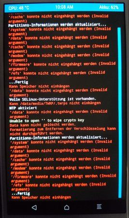

Daraufhin habe ich versucht, TWRP auf das Note4 zu bekommen, was (vermeintlich) auch geklappt hat, denn TWRP läuft.
Hierdurch habe ich jetzt zwar einen näheren Einblick bekommen, an welcher Stelle bisher alle Versuche gescheitert sind, aber komme nicht weiter: Im Laufe meiner Wiederbelebungsversuche habe ich später nämlich artig nach Anweisungen auch versucht, mittels TWRP Wipes und Formatierungen durchzuführen (Dalvik, System, Data, Interner Speicher, Cache). Bei allen Versuchen erhalte ich jedoch Fehlermeldungen. So zum Beispiel beim Versuch zu Löschen oder Formatieren a la:
Unable to open ' ' to wipe crypto key
Data kann nicht gelöscht werden.
Formatierung zum Entfernen der Verschlüsselung kann
nicht durchgeführt werden.
Partitions-Informationen werden aktualisiert...
'/system' konnte nicht eingehängt werden (Invalid argument)
'/data' konnte nicht eingehängt werden (Invalid argument)
'/cache' konnte nicht eingehängt werden (Invalid argument)
'/modem' konnte nicht eingehängt werden (Invalid argument)
'/firmware' konnte nicht eingehängt werden (Invalid argument)
'/efs' konnte nicht eingehängt werden (Invalid argument)
...Fertig
Kann Speicher nicht einhängen

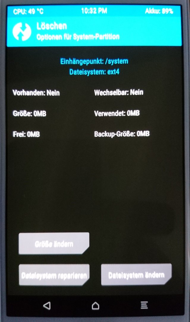

Wenn ich mittels TWRP versuche, die entsprechenden Partitionen einzuhängen, dann lassen sich in TWRP die Auswahlhaken nicht einmal setzen. Schon, als ich noch nicht mit TWRP an dem Note4 gearbeitet habe, gab es Meldungen "unable to mount xy", die sich auf interne Partitionen bezogen.
Wenn ich in TWRP später versuchte, einzelne Partitionen (zb. Einhängepunkt: /system; Dateisystem: ext4) zu löschen, dann meldete mir TWRP bereits im Auswahlbildschirm:
Vorhanden: Nein Wechselbar: Nein
Größe: 0MB Verwendet: 0MB
Frei: 0MB Backup-größe: 0MB
Alle Versuche, zu wipen, zurückzusetzen/recovern, mittels TWRP das Dateisystem zu reparieren oder neu zu partitionieren und natürlich auch die Versuche, das Samsung-ROM zu flashen sind ergo gescheitert.

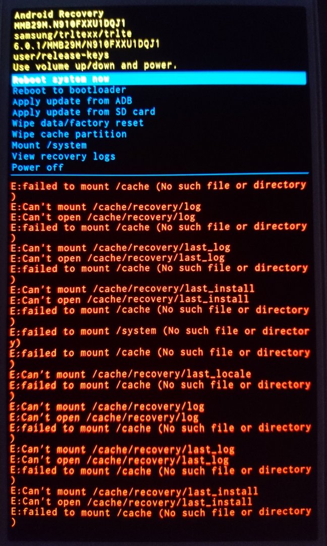

hat es (wie auch schon vorher) ein, zwei Mal das Android-Männchen mit offenem Bäuchlein und drehendem Gitterkügelchen und der Meldung
"installing System-Update" gezeigt, aber jedesmal landete es (spätestens) danach in einem Fehlermeldungsbildschirm, in welchem in rot fein säuberlich angezeigt wurde, was es alles nicht einhängen/mounten kann:
Viele Male "failed to mount E: ..." + /efs, /system, /cache, /user data, /hidden etc.
Das Gerät kann nichts "mounten", was auf dem Pfad E: liegt.
Und der Bootvorgang läuft eben nicht los bzw. hängt sich wieder und wieder bei dem Startbildschirm mit dem Modellname auf.

... leider nein. Auch kein Erfolg.
Ich hab es genau nach dieser Anleitung gemacht. Dann bekomme ich nach dem booten in recovery und nach "wipe data/factory reset" die Fehlermeldung "connot do zeroisation" und erneut kommen auch wieder die vielen Meldungen, dass das Gerät die Filesysteme unter E: nicht mounten/einhängen kann.
An dieser Stelle war ich schon zig mal.
Anm.:
1: ziwschendurch erscheint immer mal wieder beim Booten im recovery-Modus (noch bevor es diesen endgültig mit den Auswahloptionen erreicht) das Android-Männchen mit drehender Gitterkugel und der Meldung "installiere Systemupdate". Und dann erscheinen die bekannten Fehlermeldungen (zeroisation, cannot mount u.s.w.) und ...
2. nur so nebenbei: Wenn ich (nicht bei diesem letzten Versuch, aber bei anderen Vorausgegangenen) aus dem recovery-Modus heraus versuche, die Firmware von der externen SD-Card zum Flashen auszuwählen, dann meldet das Note4, dass auch das nicht möglich ist (mal stand da "Update from external SD disabled" / "Update from ADB disabled", mal stand "Cannot update from external SD/ ADB"). Odin meldet allerdings bei jedem Vorgang "PASS" und der Downloadbalken des Note4 läuft synchron zum Uploadbalken bei Odin durch.

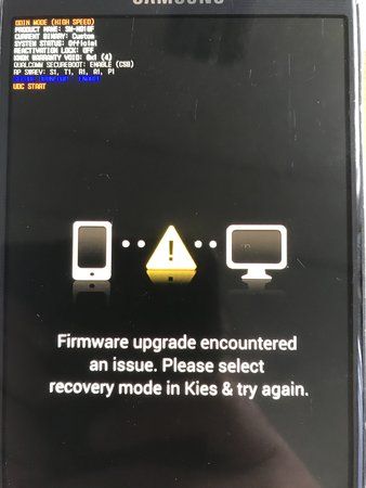

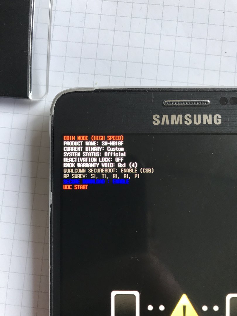

UPDATE 1
Nun habe ich schon mal nicht mehr den Alien, sondern dieses Bild wenn ich in den Downloadmodus gehe, bzw das Gerät startet sofort mit diesem Screen ...
Hab ich es endgültig Geschrottet ? :D Oder kann man da noch was richten ?
