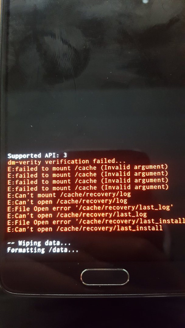

Hallo, ich wieder,
Mein Note 4 ging inzwischen wieder an, nun aber nach einem versuchten Flash wo auch Erfolg hatte kommt nach dem boot jede menge Fehler E: failed to mount /system, E: failed to mount /cache, usw. und es kann nicht geöffnet werden :/ kann man noch was retten?
Güße Sven
Das sieht nicht nach defekt aus sondern einfach nur nach falsch geflasht

es ist ein Samsung Galaxy Note 4 SM-N910F mit Android Version 6.0.1
So soweit komme ich mit meinem SM-N910F mehr macht es nicht auch im Rcovery Mode siehe Bild,
