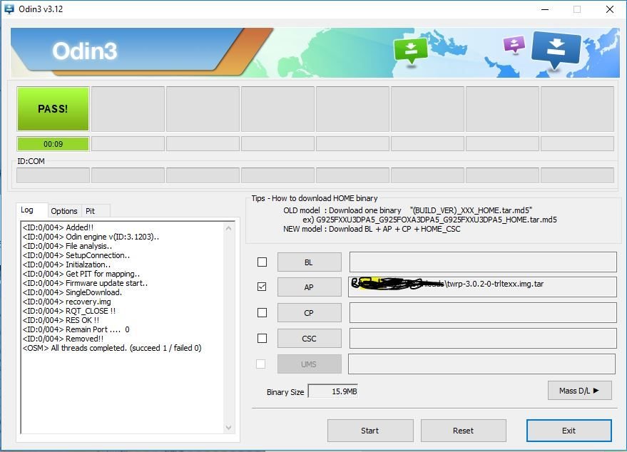

Ich glaube jetzt habe ich es endgültig geschrottet :D
Ich habe via ODIN twrp versucht zu flashen und es hat geklappt. (also laut ODIN jedenfalls)
Dannach ging das Telefon aus und startet jetzt nicht mehr :cursing:

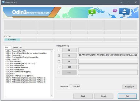

Nun habe ich etliche Tuts durch auch mit verschiedenen USB Kabeln an verschiedenen Buchsen.
Odin meldet immer Fail.
Pit hatte ich auch schon vergeblich versucht.
Bin mir mittlerweile nicht sicher, ob es die richtige FW ist.
Habe sie mit SamFirm_v0.3.6 geladen.
Hoffe nun auf eure Hilfe.
LG, Chris
[doublepost=1537797580,1537794302][/doublepost]Habe mal das 4 teilige versucht.
Hier das Log.

<ID:0/010> FAIL! (Write)
<ID:0/010>
<ID:0/010> Complete(Write) operation failed.
<OSM> All threads completed. (succeed 0 / failed 1)
Habe meinen PC neu gestartet und danach lief ODIN ohne Fehler durch.
