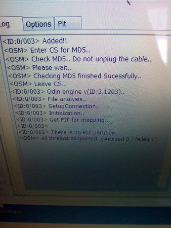

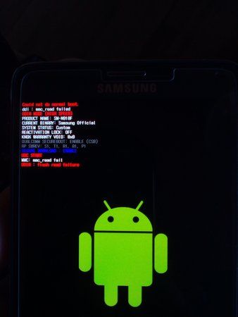

Hallo
Vielleicht kann mir hier jemand helfen.
Ich habe ein Samsung Note 4 und es lief jetzt ein paar Tage allerdings hat es sich oft aufgehangen.
Jetzt startet es nur noch im Download Modus oder Recoverymodus.
Ich habe auch schon versucht mit Odin eine neue Software aufzuspielen weil ich mir nicht vorstellen kann das es ein Hardwareproblem ist.
Das schlägt aber immer fehl.
Ich habe auch Odin als Administrator gestartet Handy richtig verbunden (blaues Feld) aber mit zwei verschiedenen Firmware klappt es nicht.
Vielleicht hat ja noch jemand ne Idee.
Kannst du mal ein Log posten. Könnte aber ggf. wirklich HW sein...
Also das was es als Fehler auswirft oder was?
Es gibt eine Log-Datei im Odin-Verzeichniss...
So also das sagt Odin und mein Handy :/
Probiere zu flashen mit pit file und angehackte Formatierung.
Und wie mach ich das?
