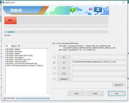

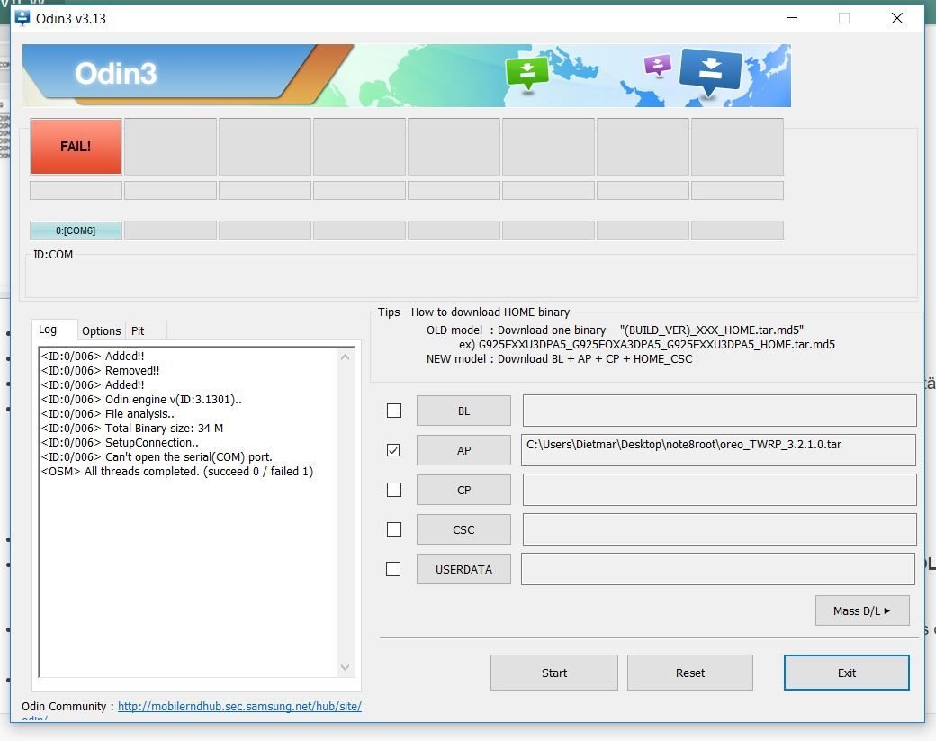

So, jetzt habe ich alles nocheinmal mit @Logel s dateien aus Post#100 probiert, das Ergebnis ist leider das selbe - Failed... Screenshot von Odin anbei. Ich denke, ich habe alle mir bekannten Fehlerquellen ausgeschlossen... In xdadeveloppers steht bei der Anleitung zum Flashen von twrp
Bearbeitet von: Taba - Grund: Bild angehängt. Gruß Taba

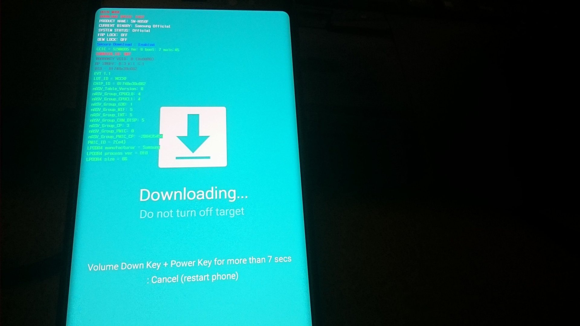

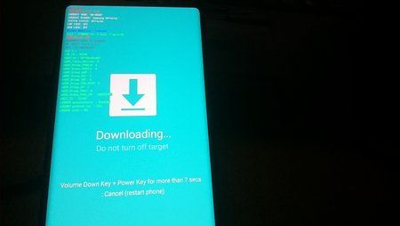

Naja, das hab ich natürlich befolgt. Mein Screen sieht dann so aus wie angehängt.

Bearbeitet von: Taba - Grund: Bild verkleinert. Gruß Taba

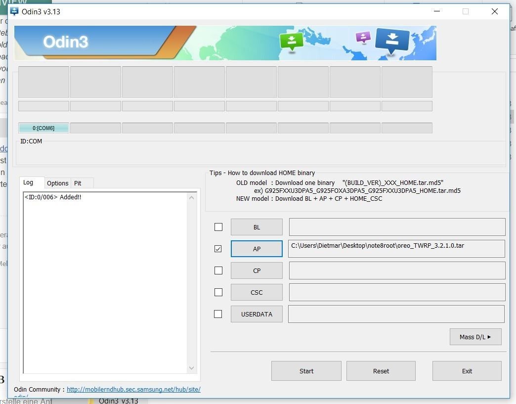

Starte mal Odin neu, schließe dann das Note8 im Download Modus an, aber ohne etwas zu flashen oder start zu drücken und mache dann einen Screenshot.

Hier der Screenshot wie gewünscht, schließe dann das Note8 im Download Modus an, aber ohne etwas zu flashen oder start zu drücken
Sorry muss morgen bald raus und werde mich erst morgen wieder mit dem Problem rumschlagen...
Wieso "can't open serial (com) port?
Hast du Kies oder smart switch im Hintergrund noch laufen? Diese Programme müssen komplett beendet sein.
Hast du die Samsung USB Treiber installiert?
Arbeitest du an einem PC oder Notebook? Falls PC, dann einen USB Port von hinten am PC nutzen (diese sitzen direkt auf dem Mainboard)
Wenn möglich ein original Samsung USB Kabel nutzen. Odin als Administrator ausführen.

@Logel ich hab einen Laptop mit win10 pro 64, , usb debugging ist natürlich aktiviert, Odin als Admin ausgeführt, nur das Kabel ist nicht original. Muss ich morgen suche. (Aber kann das wirklich so viel ausmachen?)
Ahja und im Hintergrund läuft kein kies oder switch, Treiber sollten drauf sein...
Ok. Ich arbeite auch mit einem Notebook (Win 10, 64 Bit).
Aber laut deinem Screenshot wird dein Handy ja auch ordnungsgemäß erkannt.
Ob das Kabel eine Rolle spielt? Es wird halt seit S1 Zeiten empfohlen das originale zu verwenden. Gibt wohl schon einige Ramsch Kabel welche evtl nur eine Lade Funktion aber keinen vernünftigen Daten Transfer erlauben. Ob das heute noch zutrifft? Es wird eben empfohlen um jegliche Fehler Quellen zu eliminieren.
Odin hast vor dem ausführen entpackt und als Admin gestartet?
In meinem Link ist auch eine Odin v3.13.1 Version. Vielleicht mal diese dazu verwenden.

Da ich alle Fragen bisher positiv beantworten kann, bleibt echt nur das Kabel oder der Rechner als Ursache über. Ich versuch es weiter...
Ja, dass 950F hat den Exynos SoC.
Also wenn dein OEM unlock Schalter nach wie vor in den Entwickler Optionen sichtbar und aktiviert ist, dann hoffen wir dass es am Kabel liegt. Sonst gehen mir langsam die Optionen aus.
Jetzt warten wir mal auf Rückmeldung nach dem Versuch mit dem original Kabel.
Installiere mal CPU-Z vom PlayStore auf dem Gerät, und prüfe damit, ob es sich überhaupt um ein SM-N950F mit Exynos handelt.
Roottechnisch gesehen ist das nicht mein Tag.
Jetzt hab ich es endlich geschafft twrp zu installieren, kommt das nächste Malheur, aber gleich ordentlich...
Mit dem Originalkabel gings, ich vermute aber eher die OEM Unlock als Ursache. Das war zwar aktiviert (blauer Regler) aber ich habe draufgetippt und musste meine PIN eingeben, dass sagte es dass die Funkzion nun aktiviert wäre. Aber wie gesagt, der Regler war vorher schon blau...
