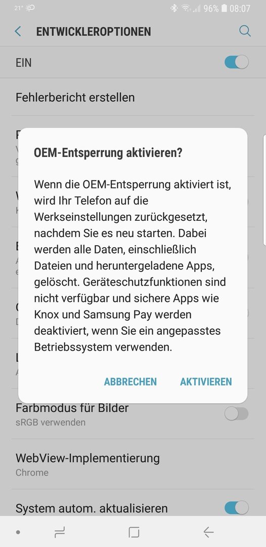

[doublepost=1535091140][/doublepost]Habe mal in den Entwickler Einstellungen nach dem OEM unlock geschaut. Hatte da ein Pop up .
Kann mir nicht entsinnen das es beim N8 auch so wahr.

Das Pop-up kam beim S9 mit einem Update.
Das mit Werksreset beim Ändern der OEM Unlock Einstellung ist neu beim S9 ab Werk gewesen und beim Note8 ja nicht der Fall.
Beim Note9 nun also genau so wie beim S9 zwingend.
Hängt vielleicht mit Treble und dem anderen Partitionsaufbau zusammen?
Reaktionen: störte
Oha. Das heisst bei OEM unlock , welches ja zum rooten benötigt wird, wird erst einmal das komplette Handy zurückgesetzt
@störte
Korrekt.
Daran führt kein Weg vorbei.
