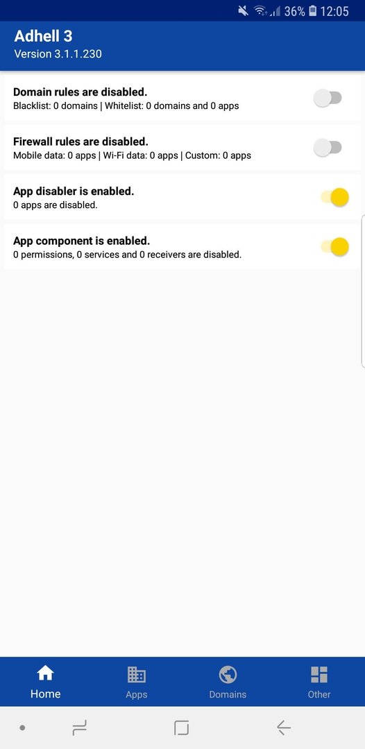

Stock ROM reicht mir erstmal, will nur Werbeblocker installieren und nervige Apps runter schmeißen, vor allem den M$ Kram, der meiner Meinung nach nix auf nem Android Smartphone zu hat.
Für werbeblocker brauchst mittlerweile auch kein root.
Ja, aber für Adhell musst du schon kompilieren können. Ich habe das nicht geschafft und nutze nun Adguard ...
