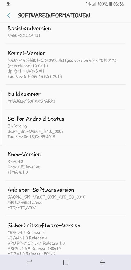

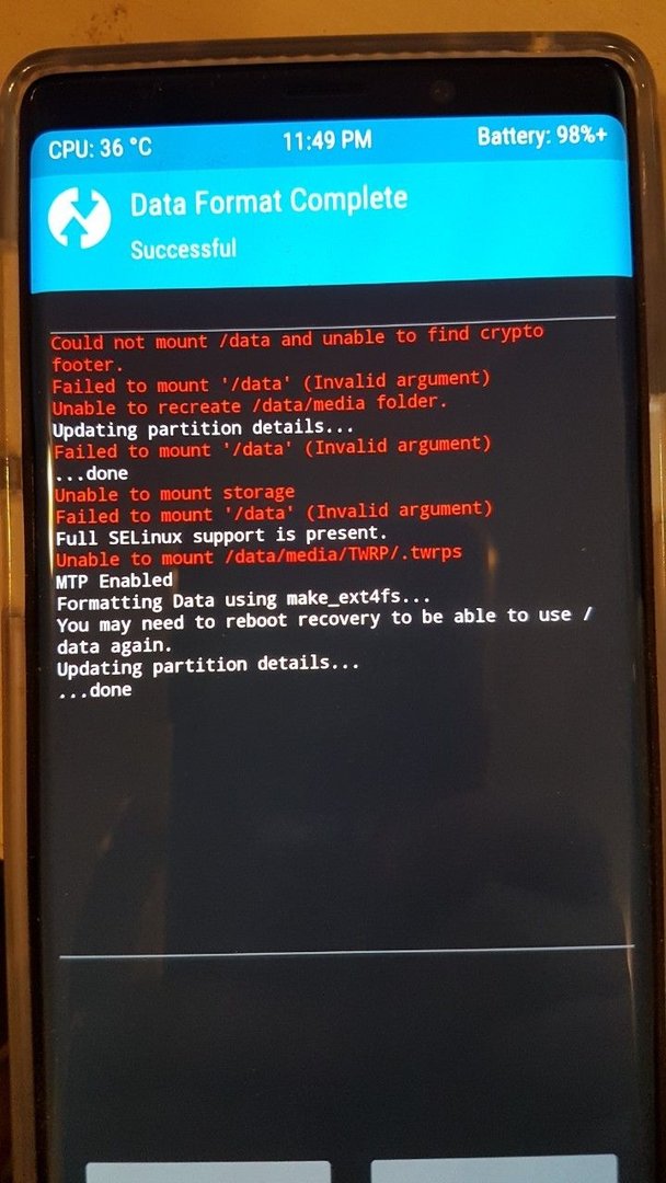

Mache ich in dieser Situation wieder TWRP drauf und starte in den Recovery, sagt mir TWRP das ich keine Interne SD habe.

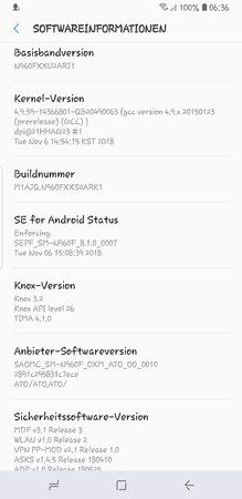

So, habe jetzt einmal einen Screenshot gemacht, von dem Fehler. Zu erst das Betriebssystem das zur Zeit drauf ist. Danach installiere ich TWRP, mache Format Data bekomme nur Fehlermeldungen und habe danach einen Bootloob. Egal was ich mache, es geht da nur noch TWRP, bis ich wieder die Stock über Odin flashe und habe dann wieder kein Root.
Also, was mache ich falsch?

Du machts das falsche "Fromat Data".
Du must den Knopf im TWRP nutzte der "Daten Formatieren" heist nutzten, dabei löscht alle ALLE daten des internen Speicher und erst dann kannst du rooten.

Dein 2tes Bild, zeigt das TWRP, wo es selber anzeigt, das die gesamte /data Part. noch verschlüsselt ist.
Das kann nur mit "Format Data" wo man dann yes eintippen MUSS entschlüsselt werden.
Ohne Endschlüsselung, kann man das Note 9 nicht rooten.

Unglaublich, aber diesmal hat es funktioniert und ich bin zufrieden.:D
Eure Tips haben mir sehr geholfen. Danke an alle hier und besonders an die freundlichen Admins, die mir meine Bilder gerichtet haben. :]
