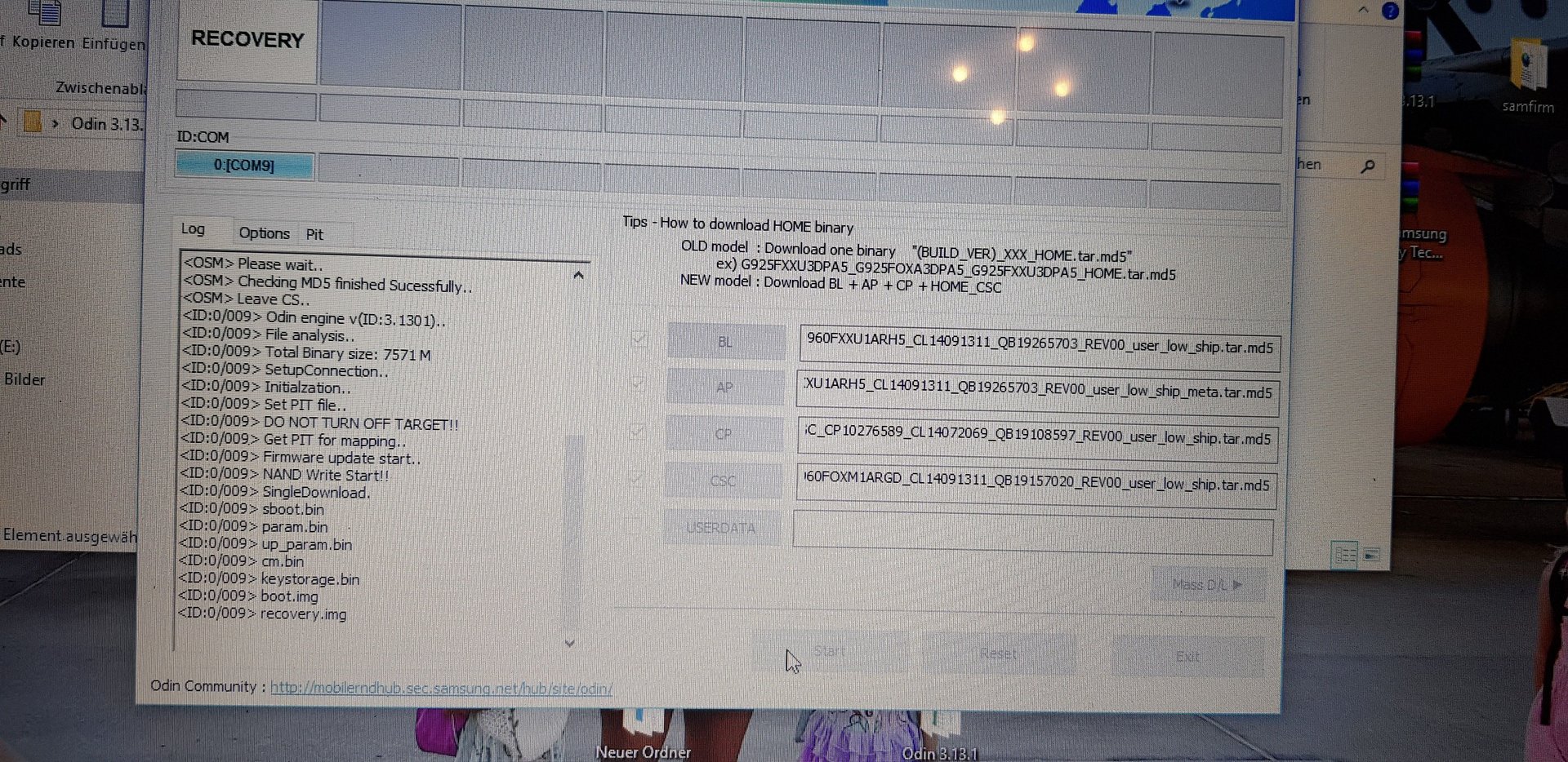

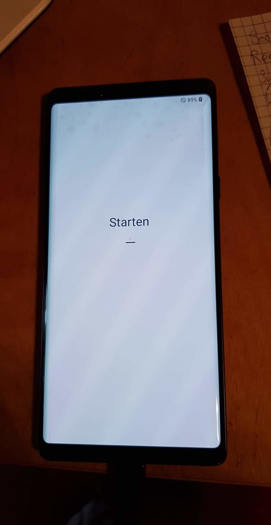

Er bricht bei der Installation ab.
Habe versucht die Orginale Recovery zu installieren geht auch nicht.
Bei Odin steht fail und auf den Note die gleiche Fehlermeldung.
[doublepost=1537686204,1537685515][/doublepost]Bei Recovery hört er auf.
@Tigerthecat nicht alle Fragen beantwortet... Aber du nimmst eine alte Firmware. Das geht nicht.
Reaktionen: bootmanager
Ab September Patch muss zwingend September wieder genommen werden. Der Bootloader wurde erneuert, wo es kein zurück geht.

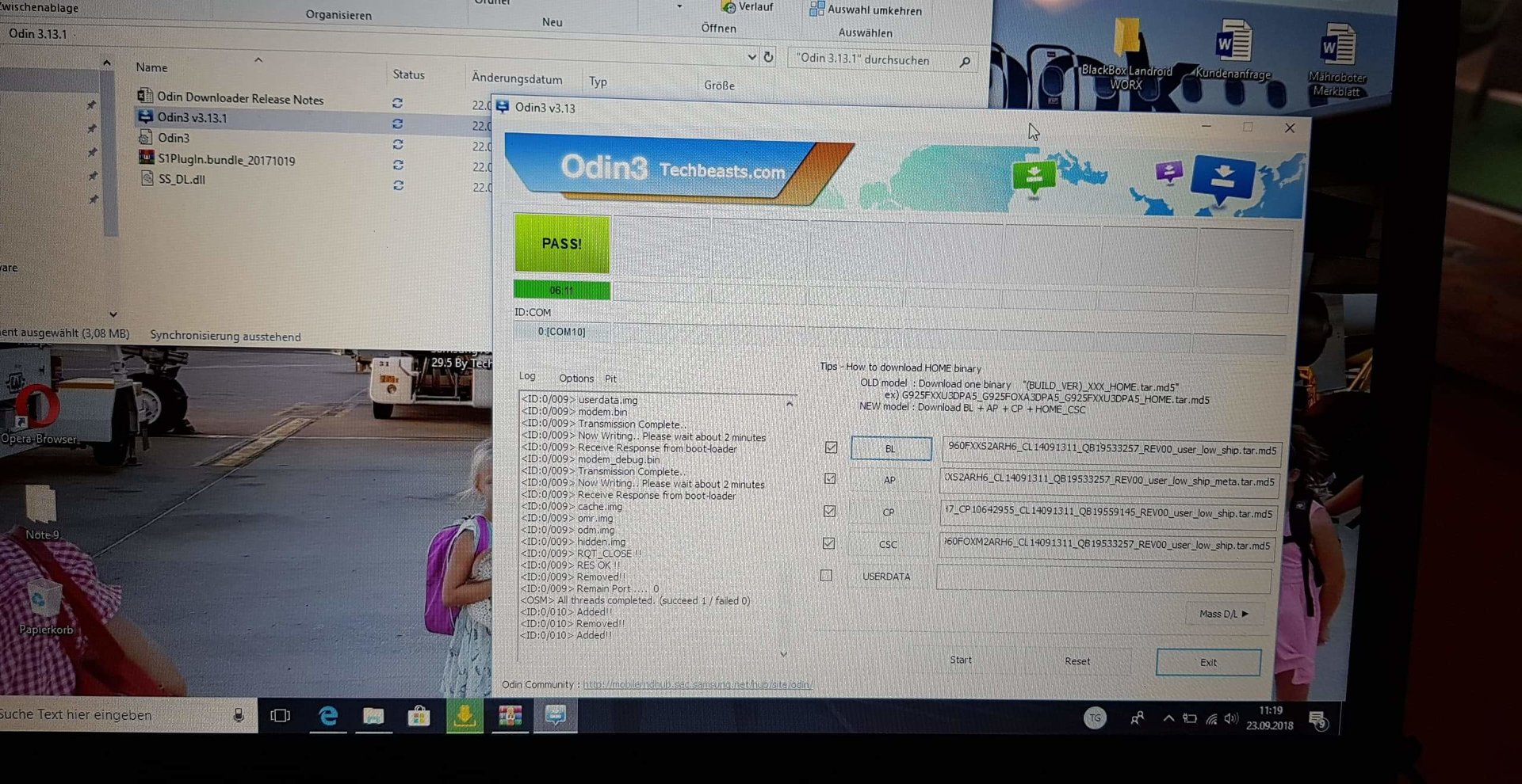

@störte das lag an falscher Firmware.
Odin 3.13.1 ist minimum um die Oreo Firmware unverändert zu flashen.
Reaktionen: Logel
Mal schauen wann es Rückmeldung gibt
Mit der aktuellen Firmware ARH6 hat es dann wohl geklappt. So die letzte Info die ich habe. Natürlich mit Odin 3.13.1.
Gruß Logel
