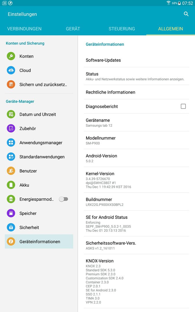

Ich wäre dir sehr dankbar, wenn du mir deine Informationen zum Android7 Update zukommen lässt. Mein P900 ist auf dem letzten offiziellen Stand, siehe Screenshot. Ich hoffe, dass die Arbeitsgeschwindigkeit des Tablets dann spürbar höher ist.
Vielen Dank schon mal im voraus!
@Roli58 Hi, kein Problem, Buildnummer passt, sollte also klappen, aber lies bitte erst meine Posts 38 u 40 in diesem Thread.
Wenn dann noch Fragen sind, klären wir das dann per PN.
