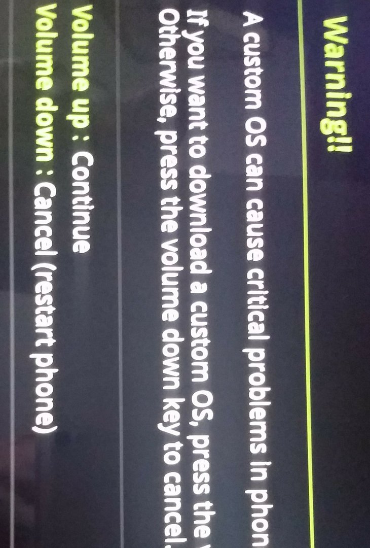

danke, hat sich leider erübrigt, weil ich in der Begeisterung der ROM Experimente irgendwo einen schweren Fehler gemacht habe und mein Gerät nun scheinbar terminal gebrickt habe.. wird von Odin noch erkannt (und auch im Windows Gerätemanager), aber jeder Flashversuch hängt bei "Setup Connection".. cannot open COM port".. unabhängig von der Odin Version oder dem USB Steckplatz.
Welches Odins probiert?
Andere Kabel, Windows Version probiert?
Kies installiert o Samsungs USB Treiber allein?
Was zeigt der download mode beim Aufruf oben links?
Andere Kabel probiert, so ziemlich alle verfügbaren USB ports, Windows 10/64, mit und ohne Kies, Samsung Treiber installiert, und der DL mode zeigt oben links "Odin Mode" (in rot), darunter Product Name: SM-P900-KOR, darunter CURRENT BINARY: custom, sarunter SYSTEM STATUS: custom, darunter Secure Download: Enabled (in blau), darunter KNOX WARRANTY VOID: 1 (0x0000), darunter RP SWAEV: A1.
Folgende Odins habe ich probiert: 3.10.7, 3.04 und 1.86.
Klingt aussichtslos, oder? Ich glaube, der Sündenfall war die Installation und Herumspielen in Magisk, u.a. wollte ich darin das Root wieder entfernen, um zu sehen, ob mein Gerät dann wieder zertifiziert ist. Danach hing in TWRP die zuvor etliche Male klaglos abgewickelte Restore eines Roms bei etwa 80%, ich habe abgebrochen und danach kam ich auch ins TWRP nicht mehr hinein. Danke jedenfalls Fuhrmann!

Ich mach mal nen Versuch in dem Zustand vorm DL meines zu Laden.
Sag in ner 1/2h Bescheid.
Reaktionen: kanterX
danke. Ja, auch nur TWRP wollte ich schon flashen, selbes Problem. Englisch ist gut. Hab XDA schon intensiv durchschmökert, und alles gefundene schon probiert. Werds noch einmal mit (singemäss) "Odin cannot open com port during flashing" probieren, denn da scheint der Hund begraben.
@kanterX also in dem Zustand (Bild) lädt es leider nicht.
