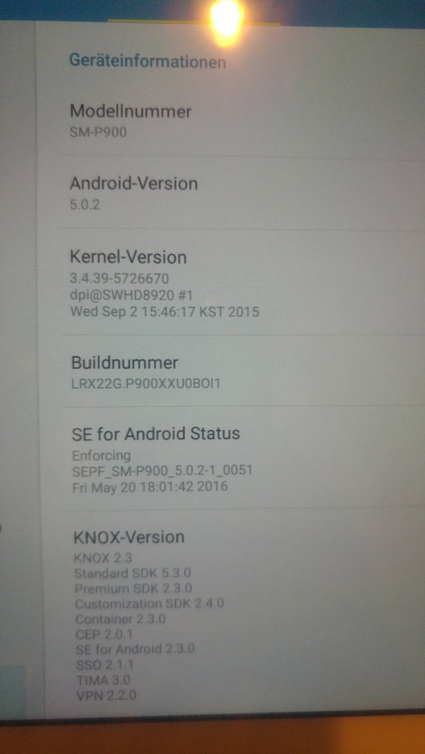

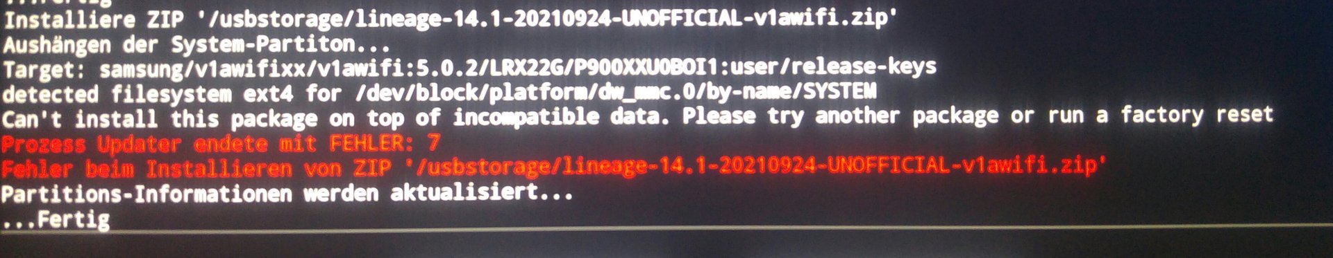

Ich kämpfe nun schon drei Stunde und bekomme im TWRP die Zip nicht installiert.
Meldung siehe Anhang.
An was liegt das?
Außerdem noch ein Screenshot von meinen Geräteinfos.
Liebe Grüße Maxe

@Maxe1983 was haste denn zur Vorbereitung alles! gemacht?
Hallo Fuhrmann,
Ich habe mich sehr streng an den Post 38 gehalten und bin ganz gut zurecht gekommen.
Mir ist aufgefallen, dass bei Odin kein "Ready" angezeigt wurde, sondern "Pass".
Klang für mich ok.
Das Image habe ich dann in versucht in TWRP per zip zu installieren.
Was habe ich übersehen?
Hast du sonst noch Tipps?
Liebe Grüße Maxe
@Maxe1983 "Pass" ist auch ok.
Ich hab genau das ROM neulich auch installiert u hatte keine Probleme.

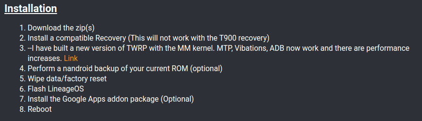

Das also alles gemacht?
Noch weiteren Download probiert?
Keine SD-Karte zum testen?
Reaktionen: Maxe1983
Hallo Fuhrmann,
ich habe den Punkt "Wipe data/Factory Reset" nicht durchgeführt!
Daran lag es und nun hat es wunderbar funktioniert.
