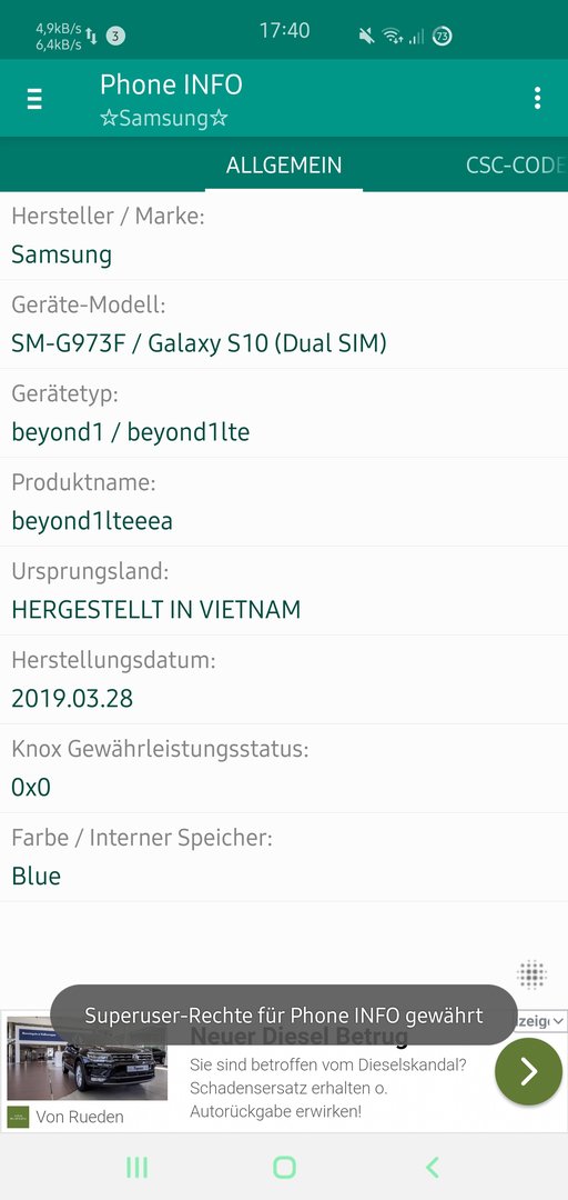

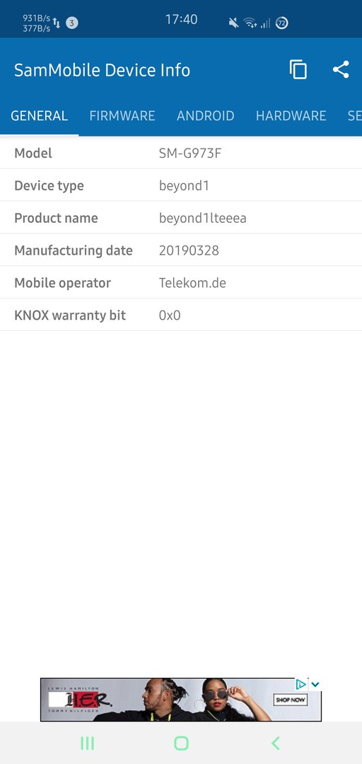

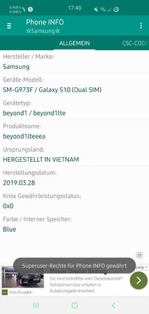

Mal eine komische Frage: ich habe jetzt 3 Kernel geflasht (über Twrp), die Kernel werden nicht übernommen, ausserdem zeigt mir die Apps Sammobile und Samsung Phone Info unter Knox Flag 0x0 an. Hat jemand die selben Phänome?

Welcher Kernel(dein eigener?), welches TWRP? Stimmt das Script? Schonmal das reine Image geflasht, kannst ja Boot als Ziel aussuchen.
Zum anderen, das ist Fake Knox, wird von Magisk so generiert. Früher wars mal nen build.prop Eintrag sein, weiß aber gerade nicht mehr welcher.
Die Wahrheit siehste im DL Mode. 😉
Kernel habe ich alle verfügbaren von XDA (sind 2 wo mir jetzt die Namen nicht einfallen) und meinen probiert, alle führen zum selben Ergebnis, dass das Boot.img nicht geändert wird. Das Image habe ich auch direkt versucht, funktioniert auch nicht. Twrp ist das offizielle von ianmacd.

Hmm strange. Hatte ich noch nie. Beim Nemesis Kernel musste aber das veränderte Unofficial TWRP von geit94 nehmen. Dort musste dann nicht mehr die Kombo beim Start drücken. Beim dem anderen, Cruel oder so, weiß ichs nicht. Ist ja nur fürs 10er ohne +.
Schreibzugriff auf den internen Speicher haste mit TWRP aber ja? Sprich beim TWRP-Flash Format Data=YES.
Schreibzugriff habe ich. Ich flashe später mal das Recovery von geit94 ohne es zu patchen. Mal sehen was so passiert.
