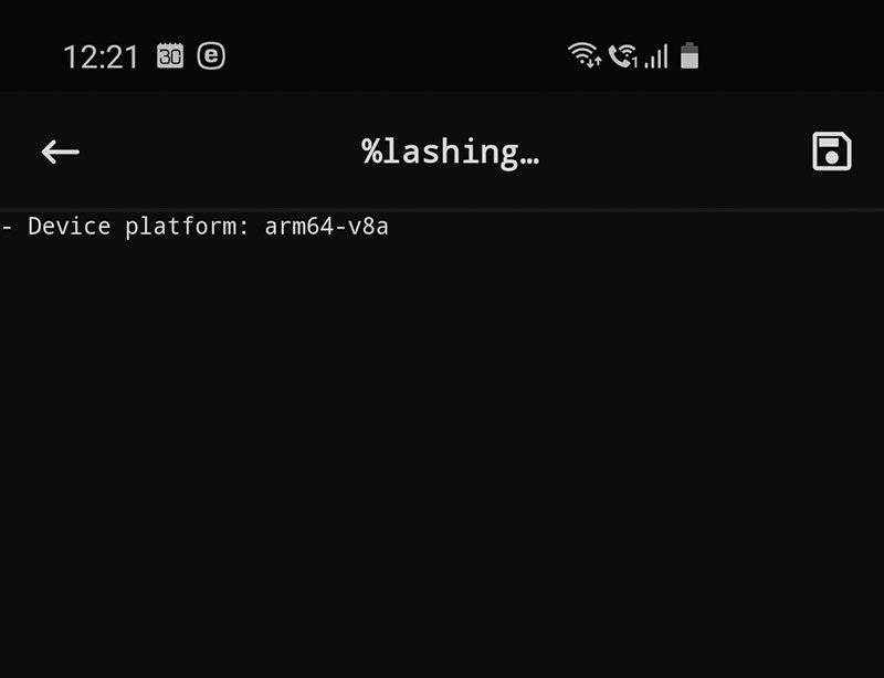

Ich versuche gerade vergebens die AP BTB3 mit Magisk zu patchen. Nach 10 Minuten tut sich immer noch nix.
Hab ich irgendwo was überlesen oder übersehen?
Mal komplett neugestartet? Von wo aus patched du? Ext SD? Wenn ja Speicher Berechtigung erteilt?
@hanspampel ,
die AP liegt im internen Speicher. Hab auch schon Magisk mit allen Updates neu installiert. Nach 20 Minuten hab ich wieder abgebrochen.
Funzt bei mir tadellos und dauert keine 60 Sekunden. Gerade mal ausprobiert. 7.5.1er MM APK.
Bei mir ist die aktuellste Version MM v72f6770d
Lade nochmal mit Frija die FW. Vielleicht hat die ja einen Knacks weg.
Edit: Mit MM 7.5.2 ging ist ohne Probleme
