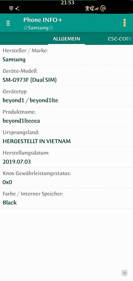

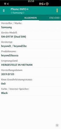

Wie kann das sein, dass mir >PhoneINFO+< Knox 0x0 sagt, aber im Downloadmodus Warranty Void: 1 (0x0400) steht?
Das ist Fake Knox. Wird über nen Eintrag erreicht. So war es zumindest früher immer (ro.config.tima=1 -->0 in der build.prop). Beim S10 habe ich es noch nicht getestet. Bei mir steht es aber auch. So funzt wenigstens Samsung Health. Obwohl bei mir merkwürdigerweise auf 1 noch steht obwohl es auf 0 stehen sollte.
