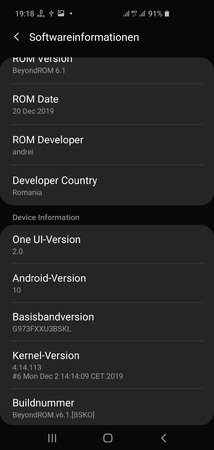

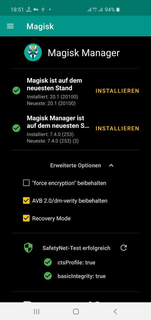

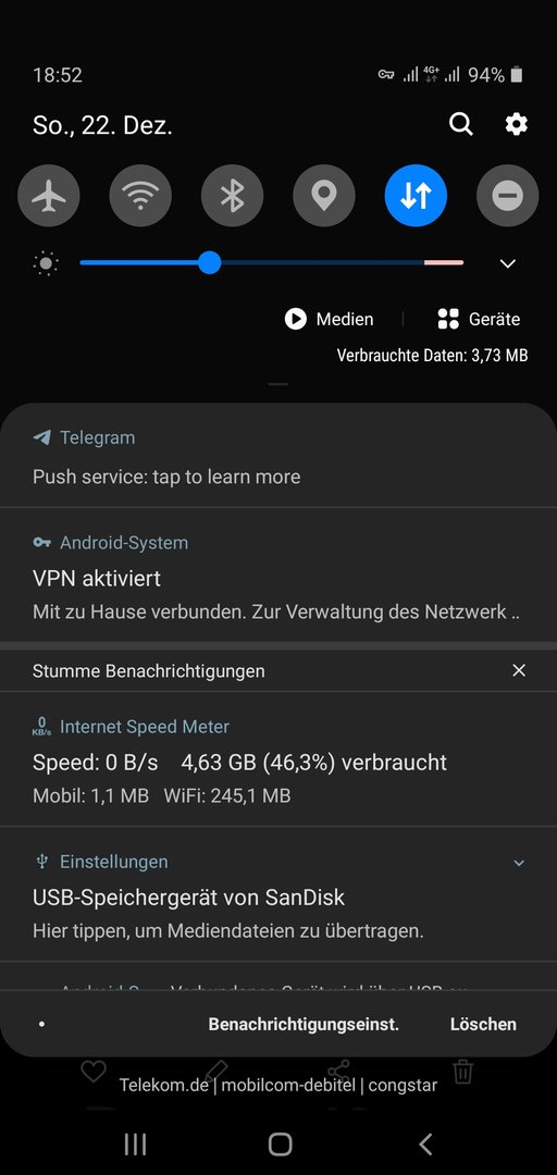

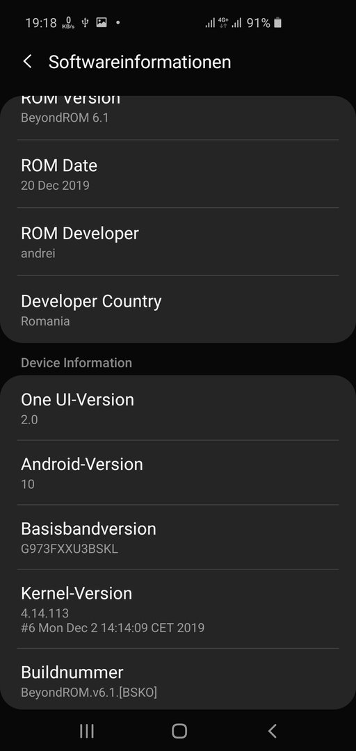

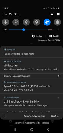

TWRP und Magisk funktionieren. Ich brauchte 3 Tage in verschiedenen Foren, um das zu verstehen. Derart schwer war das noch nie. Beim nächsten Telefon schaue ich vorher, wie rootfreundlich das gewünschte Gerät ist.
