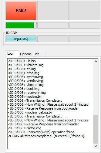

Update:
Re-Patition hat geklappt.
Alles neu gepatcht und geflasht - jetzt kommt der Fehler:
