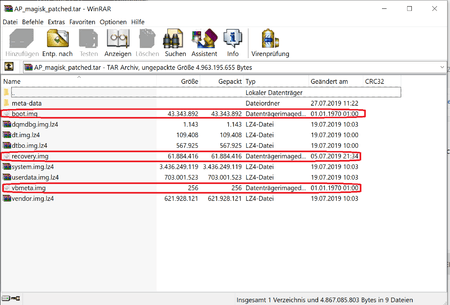

Also relocken und wieder entperren wird dich wohl nicht weiterbringen. Mit welcher Magisk Version patched du denn? Haste die AP mal entpackt und geschaut was drin ist? Wichtig ist das boot.img, recovery.img und vbmeta.img nen anderes Datum haben, siehe hier das Bild:
Das sollte es korrekt gepatched sein.

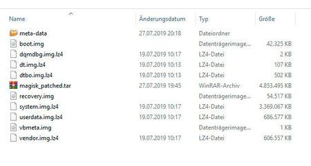

Bei mir sieht das nach dem Entpacken so aus:
Ich hab doch ein Stock-Recovery drauf.
Ok ich nutze die von "topjohnwu". Ist zwar auch der 7.3.3er Magisk Manager, aber halt die "Stable Channel" 19.3(19300). Alternativ lade die die FW nochmals runter und patche neu. Oder entpacke die vorhandene nochmals neu und patche neu. Ggf. mit der offiziellen Version oder halt der aus dem Stable Channel von Ian.
Ansonsten sieht die Tar doch gut aus. Was für Zips sollen denn dort fehlen?
