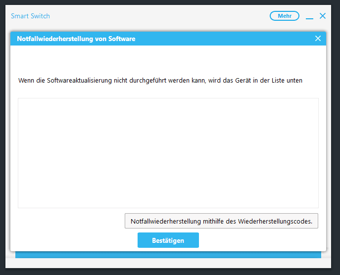

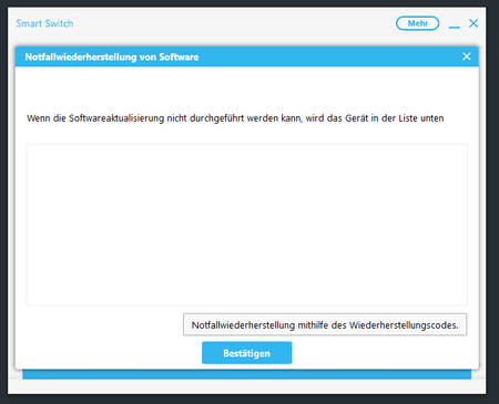

hoffe, jemand hier kann mir helfen.
Beim flashen der magisk_patched.tar ist Odin bei mir beim recovery.img hängengeblieben.
Nach kurzzeitigem Verbindungsabbruch stecke ich jetzt im brick (?) fest -> "An error has occured while updating the device software."
In den Download Mode komme ich nicht, nicht mal ausschalten/power off funktioniert.
Lediglich über die Laut/Leiser-Tasten lässt sich die Bildschirmhelligkeit auf hell oder dunkler stellen.
Ah.. und Power+Leiser führt dazu, dass der Bildschirm kurz schwarz wird, dann aber wieder die selbe Fehlermeldung ausgibt.
Smart Switch findet das Gerät nicht.
Die überall beschriebene Notfallwiederherstellung kann ich nicht anstarten, weil das Fenster merkwürdig abgeschnitten ausschaut.
Würde mich freuen, wenn jemand Rat weiß :)
LG
Jan
Da kannst erstmal nur die originale ungepatchte Firmware Flashen. Hatte ich auch schon.
Musst wieder in den Download Mode kommen, da musst du schnell sein, aber es geht.
Also Power + Vol down länger drücken bis Bildschirm schwarz wird, dann schnell Bixby + Vol down und USB einstecken. Das klappt meist nicht beim ersten Mal.
Reaktionen: pandoz
