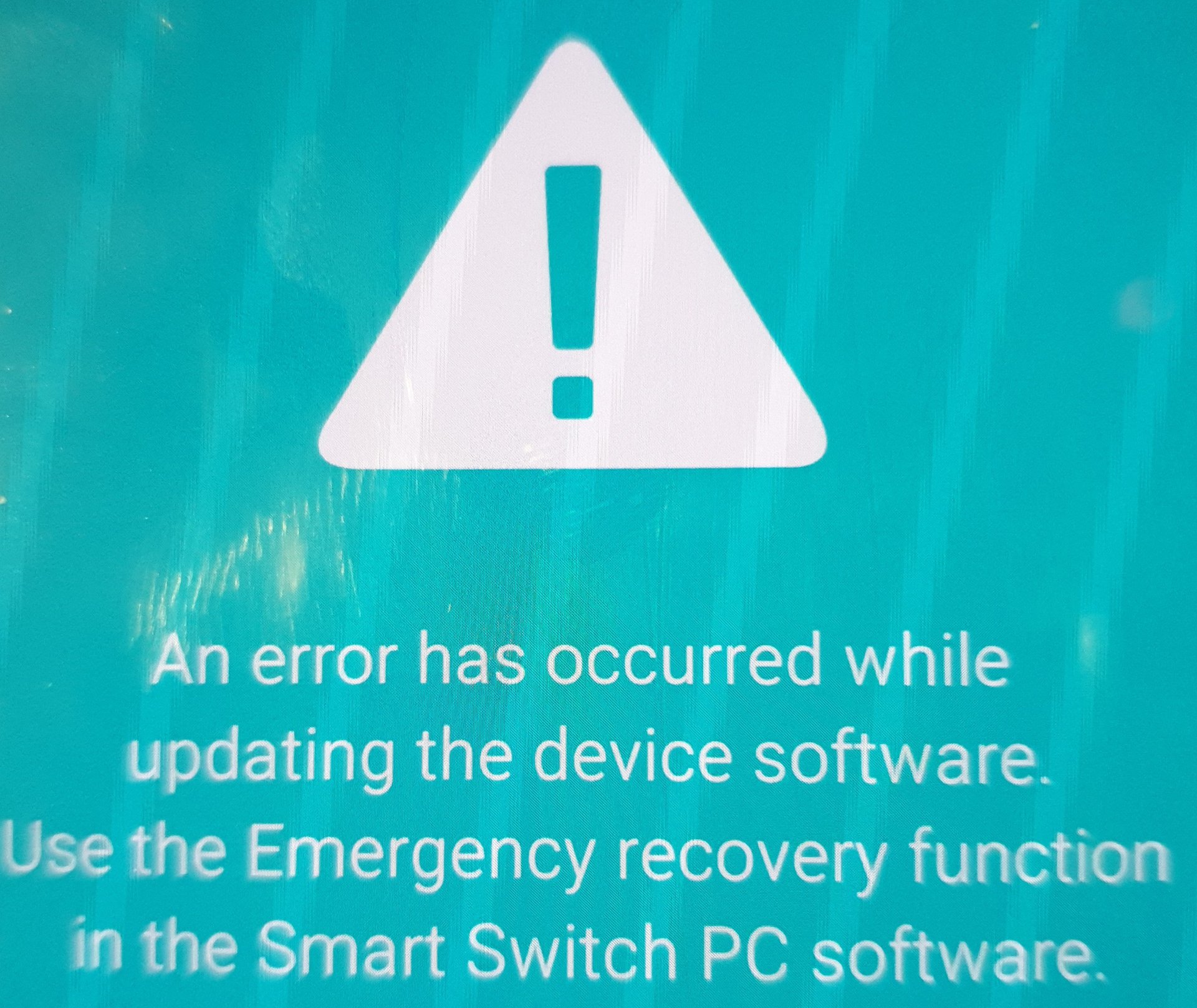

Für alles, was danach geflasht wird und in einem Fehler endet, kann man das Phone mit Odin flash firmware wieder zum laufen bringen.
Auch bei einem green-screen (nicht irritieren lassen - das ist auch der download-mode) ist es möglich.
Ich brauchte 3..5 mal um im nächsten Schritt wieder von vorne zu beginnen.
